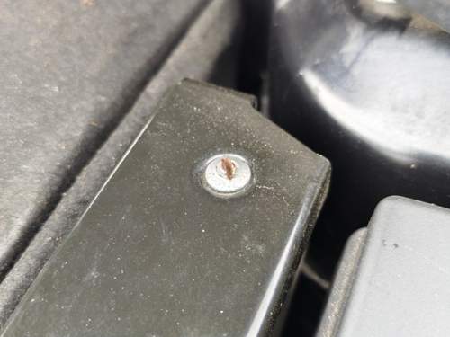

um das Getriebelager tauschen zu können, muss ich neben der Batterie auch das Motorsteuergerät ausbauen. Netterweise hat meines zusätzlich einen Metallkäfig um das MSG mit Abreißschrauben (Ausstattung Highline mit Diebstahlwarnanlage / DWA).
Sieht so aus:
https://www.vau-max.de/magazin/vau-max-inside/volkswagen-setzt-auf-mechanischen-diebstahlschutz-beim-golf-7-harter-stahl-gegen-elektronik-hacker.3874
Wie bekommt man das Ding nun weg? Das sind Abreißschrauben an dem Metallgehäuse.
So ein Schwachsinn. Einige Schraube vom Getriebelager sitzen unter diesem Steuergerät.
3 Antworten
Mit einem Körner linksrum auf klopfen .
Ich hab bei mir die Schrauben "geschlitzt" und dann ganz normal rausgedreht.
01
02
Genauso steht es auch im offiziellen VW Reparaturleitfaden. Dort steht zusätzlich noch der Hinweis die Schrauben vor dem herausdrehen etwa 20-30s mit Heißluftgebläse zu erhitzen, damit sich der Sicherungslack löst.
