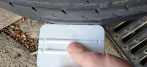

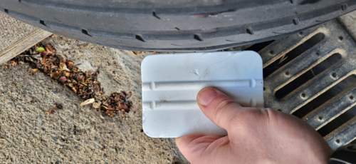

Hallo zusammen,ich habe gerade bei meinem Golf 7 die Sommerreifen abgenommen,dann festgedtellt das beide hinteren Reifen auf der inneren Laufläche ca alle 5cm eine kleine Beule haben.Genug druck ist auf den Reifen gewesen.Jemand einen Tipp woran das liegen könnte? Falken Azenis 510Fk.235 30 R20
Auf Bild 2 sieht man die Beule.

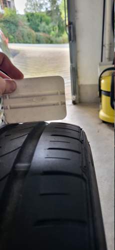

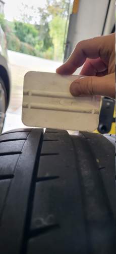

Zeig mal Bilder wenn das weiße Teil in deiner Hand quer zum Profil liegt.
MfG kheinz
Bild 1 aussen
Bild 2 innen
Demnach sind die reifen innen mehr abgefahren.Aber woher kommen die beulen?vorallem bei beidne reifen.Vorne sind beide gleichmässig abgefahren und keine Beulen.

Mit welchem Luftdruck wurden Reifen gefahren?
So wie das Profil aussieht hat es nichts mit Sägezahnprofil zu tun, sondern eher mit zu wenig Luftdruck. Die Reifen scheinen überwiegend auf den Außenflächen gelaufen zu sein, so dass das Profil in der Mitte weniger abgefahren wurde.

beim TE ist das Bild alle 5cm (wellenförmig?). Ich würde mal die Stossdämpfer/Radaufhängung/Radlager an der Hinterachse prüfen.
Sägezahn entwickelt sich eher an jedem Profilblock, nicht nur alle 5cm.

Die Wuchtung erzeugt direkt nicht so ein Profilbild, eher verschlissene Stossdämpfer oder ähnliches. Ein falscher Sturz kann aber den starken Verschleiss an der Innenseite herbeiführen, manchmal ist es auch typisch für eine zu extreme Fahrweise in Kurven.

Ist diese Delle regelmässig über die gesamten Umfang an der Innenseite, oder nur einmalig?
Kannst du bitte mehrere Stelle Fotografieren und hier posten?
Ist an jeder Stelle mit einer "Beule" der TWI (Reifenverschleissanzeige)?
