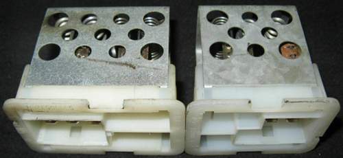

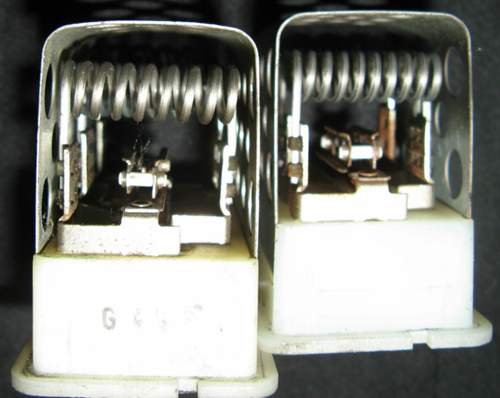

Bei der ECC ist nichts mehr mit Bi-Metall Temperaturschalter.
Nur bei den VFL Fahrzeugen mit manueller Klima, oder ohne Klima gab es das.

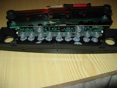

von der Logik her muss das nicht unbedingt sein. Mit der Defrostertaste aktivierst Du eine bestimmte Schaltung. Der Rest muss nicht betroffen sein. Ich würde das mal ausbauen und die Kontakte anschauen, ggf. ein paar mal ein- und ausstecken. Evtl. hängt auch der Taster etwas. Wie gesagt, nur Vermutung. Bei meinen Omi's hatte ich das noch nicht.

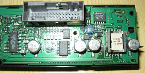

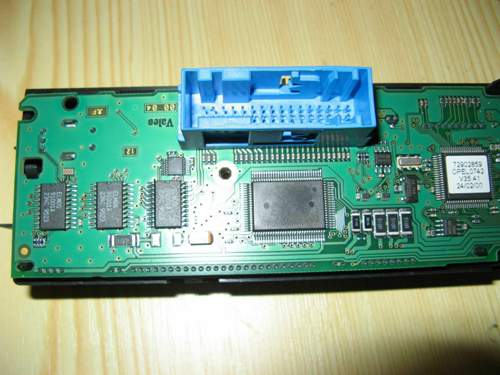

Könnte sogar ne kalte Lötstelle sein.
Die Stifftleisten der ECC Stecker (auf der ECC Platine) haben das ab und an mal aber auch die Igel-Elektronik (Lastregler vom Lüfter)

Bist du sicher daß die Spannung nicht überhöht, wenn du Gas gibst?
Oder ist es so daß du im Stand ruhig Gas geben kannst und es funktioniert weiterhin.
Aber wenn das FZ in Bewegung ist nicht?
Dann wäre nämlich vermutlich ein loser, oder nicht richtig verriegelter Stecker hinten an der ECC die Ursache.
Mal am Radio gebastelt, oder sonst wie an der Schalter-, ECC-, Radio- Mittelkonsole dran gewesen?
Alternativ kann es auch unten am Igel (durch oxidation, oder nur so über die Jahre) zu einem hochohmigen Kontakt gekommen sein und irgend ein Flach-Stecker im Sockel nur ganz leicht anliegen.
die spannung überhöht m.W. nicht
werd mir den Igel anschauen,vielleicht lässt sich was entdecken
Nimm dir wirklich die Zeit und schau beides genau an.
Die ECC und den Lastregler.
Um Zugang zu den Bereichen zu haben, mußt du schon eine Menge demontieren.
Das ist nicht mal eben in einer halben Stunde gemacht.
