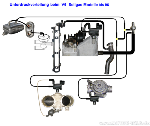

Ach ja, du hast ja nen altenV6, der 94ger hat noch einen anderen Unterdrucksystem Aufbau.
Unterdruckverteilung-motorraum-v6-bis-95-kopie
Hallo, die klappen lassen sich von Hand leicht bewegen.die Schläuche Sind alle dran Wie auf deinem Plan Und Ist Nichts abgebrochen. Wie prüfe Ich den unterdruck
Mit dem Finger kann man es leicht prüfen, oder einer Vakuumprüfpumpe an der immer auch ein Vakuummeter ist.
Wichtig ist hier der Unterdruckspeicher und sein Rückschlagventil.
Ohne das Rückschlagventil ist der reine anliegende Unterdruck vom Vollumenstrom her zu schwach, alle Stellglieder zu bedienen. Ein Grund weswegen ab ca.95 noch ein zweiter Unterdruckspeicher am Fuß der Vorvollumenkammer installiert wurde, der ausschließlich für die Klappen zuständig war.
