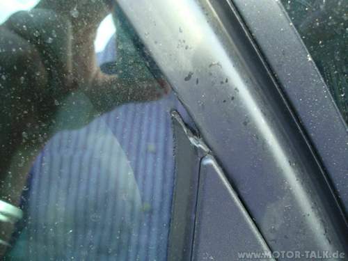

Hallo Zusammen,
ich weiß nicht, ob man das wirklich als Mangel bezeichnen kann, aber mir kommen die Dichtungen nicht sonderlich hochwertig vor.
Ich habe einen Riss in der Dichtung der Fahrertür. Außerdem sind mir recht große Spalte an der C-Säule (hintere Tür) und an der A-Säule aufgefallen.
Fotos mal im Anhang. Was meint ihr dazu? Habt ihr das auch? Befürchte halt, dass die Dichtungen nicht sonderlich lange der Waschanlage und dem nächsten Winter standhalten würden...
Schönes Wochenende!!!
Dsc04506
Dsc04508
Dsc04509
Das würd ich mal beim FOH ansprechen, so schlampert sieht das bei mir nicht aus. Da hatte der Dichtungs-Spanier wohl nen schlechten Tag gehabt. 🙁
