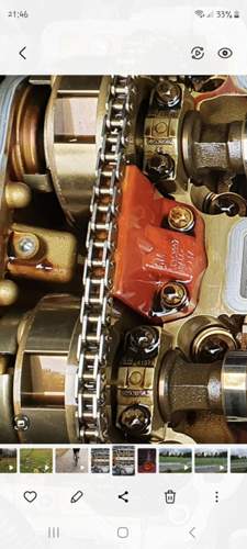

Hab übrigens auch heraus gefunden von wo die roten Stückchen sein können, siehe Bild.

Also:! Im Prinzip ist die Kette Wartungsfrei! Aber, zu lange Ölwechselintervalle, falsches Öl, sehr viel Kurzstrecke und Stadtverkehr können (Betonung liegt auf "können"😉 dazu führen, das ein verschleiß an der Kette einsetzt. Meistens längt sich die Kette. Das hörst du daran, das sie beim Kaltstart so die ersten 2,3,4,5, Sekunden richtig rasselt, Marke, Schloßgespenst mit Kette. dann ist sie ruhig. Heißt, der Spanner hat seinen Öldruck und die Kette sitzt. Aber, während des 2Rasselns" kann die Kette überspringen und dann wird es teuer.
So, und jetzt zu deinem Auto. Wenn du bei kaltem Motor kein Rasseln hörst, dann ist da auch nichts. Mach zur Not mal Motorhaube und Tür auf vor dem Start, dann hörst du besser, ob er rasselt. Und die Plastikteile.... erstens hat Opel auch ein Dichtungsmittel in Rot verwendet, wenn das drüber hängt im Inneren und dann ins heiße Öl fällt, wird es auch hart. Und zweitens, wenn es von den Gleitschienen stammt und dort relevant wäre, hörst du es sofort! Thema Rasseln. Manchmal brechen von den seitlichen Leisten der Führungsschiene Teile ab, grad am Einlauf der Schienen. Das muss gar nichts bedeuten, solange nicht das Rasseln beginnt. Und das die Steuerkette reißt, kennt man eher von BMW. Also, solange nichts rasselt, mach gar nichts. Die kette muss nicht, kann aber sehr lange halten und muss nicht prophylaktisch ausgetauscht werden.

Im Neuzustand ist dieses Gleitstück weiß.
Und laufe der Jahre wird es bräunlich durch das Öl und Öldämpfe.

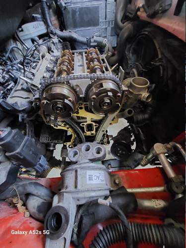

Habe selber bei mir gewechselt.
Hier mal ein paar Bilder
20230711
20230711
20230711
+2
Super , vielen Dank für die Bilder! Da sieht man, daß es ordentlich Arbeit ist. Wie lange hast du gebraucht, bis der Motor letztendlich wieder lief?
@Gonkar schrieb am 22. Januar 2024 um 20:59:03 Uhr:
@Gonkar
Mit Auffahrrampen ohne Bühne, kannst du so ca. 8 Stunden einplanen.
