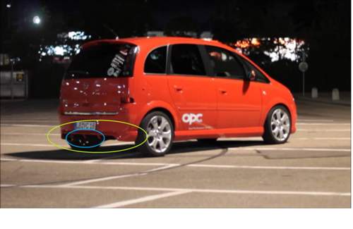

Wenn er eine originale vom 1.4 hat dann ist die von unten gesteckt und der feste Teil sowie die Steckdose verschwinden unter der Schürze. Das Problem bei der OPC Schürze, sie ist tiefer als unsere "Normale" und deshalb muß er die unten sichtbar noch ein Stück rausschneiden damit er den Kugelkopf rein stecken kann. Im Bild sieht man die tiefere Schürze -grüner Kreis- und in der Mitte die zusätzlichen Rippen -blauer Kreis- davon muß die mittlere Rippe raus damit der Kugelkopf dort von unten gesteckt werden kann. Und wie das mit der Steckdose hinhaut, wahrscheinlich muß da auch noch was vom Plastik raus.
Heckschürze

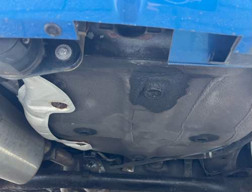

Abgesehen davon weiß ich was man ausschneiden muss wenn man eine unter einen OPC verbaut. Ich habe es nämlich selbst gemacht. Und wenn du nicht gerade überfahren wirst siehst du von hinten nichts.

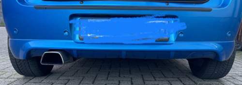

Hier mal Bilder. Einmal von hinten und einmal der Ausschnitt von unten.
Das schaut doch gut aus, von daher hätten die doch die AHK auch ab Werk anbieten können.

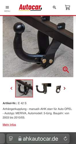

Wäre es auch möglich die auf dem Bild oben gezeigte anzubauen und wenn man sie nicht so oft braucht einfach an den zwei Schrauben abzubauen? Oder ist die oben grundsätzlich verboten?

Aber verdeckt die gesteckte nicht auch das Nummernschild?
Ja sie verdeckt auch das Nummernschild. Und genau deswegen wird nur eine abnehmbare genehmigt da sie bei Nichtgebrauch, also ohne Anhänger, abgenommen werden muß.
