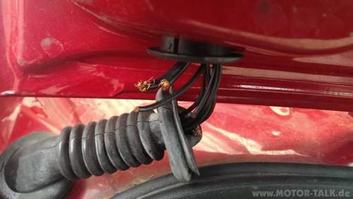

Hallo zusammen habe das Problem das wenn ich die Zündung und den Motor starten möchte er den Fehler F anzeigt und nicht anspring bzw. Garnicht erst dreht. Mir ist zudem aufgefallen dass das Bremslicht und der Rückwärtsgang dauerhaft leuchtet. Beim Auslesen zeigt er Bremslichtschalter an habe den gewechselt und die getriebesteuerung aber ohne Erfolg hat da jemand eine Idee

Gummitülle Heckklappe mal prüfen..gehe von Kabelbruch im Kabelstrang aus
Oft sieht das so aus und erzeugt alle möglichen Fehler.
Kabelbruch-heckklappe
