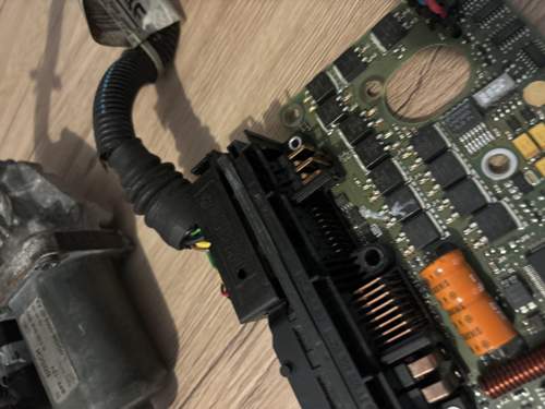

Ich habe einen Meriva der sagt immer Fehler 1731 ich habe ein Problem mit dem Steuergerät gehabt . Das hat mir eine Firma mutwillig zerstört. Daraufhin habe ich ein neues bekommen von einem kompetenten instandsetzer. Seit dem ich das Steuergerät wieder habe sagt er 1731. das sollte meiner Erfahrung der große Stellmotor sein. Ich habe mir mittlerweile den 5 Satzz Stellmotoren von meinem Schrotthändler besorgt. Inklusive kabelbaum. Immer noch der gleiche Fehler. Die Motoren laufen alle wenn ich sie mit 12v ansteuere. Ich persönlich denke das die austausch Platine den Strom für den Stellmotor nicht raus bringt. ?? die Karre steht jetzt seit Juni und nix läuft. Ich will das hinbekommen. ?? danke für eure Hilfe.
Ich habe eben mal den Fehlercode nachgelesen, der sagt 1-2 Gangwechsel Fehlfunktion. Da würde ich auf eine verschlissene Schaltgabel tippen
Falsch ! P1731 bedeutet Übertemperatur der Schalteinheit, nichts anderes.
Habe schon 5 Satz Stellmotoren ausprobiert. Wenn die Kohlen auf sind würde er den Fehler auch zeigen ebenso wenn das Kabel beschädigt wäre. Der Motor läuft tadellos wenn ich ihn extern bestrome. Was wäre wenn die Platine durch ist?
Die schaltgabel hat nichts mit der Platine zu tun. Da kannst du noch zehn Motoren einbauen die werden dann immer noch nicht funktionieren
@vwpatty schrieb am 17. Januar 2024 um 12:31:28 Uhr:
@vwpatty
Die Stelleinheit für die Gangwahl hast du aber noch nicht überprüft?
Du hast wohl die ganze Zeit immer am Actuator der Kupplung den Motor erneuert.
Denn in der Stelleinheit für die Gangwahl hast du zwei Motoren und die laufen wohl heiß bzw. sind schwergängig und die Endstufentreiber melden Überlast und erhitzen.

Na dann erklär mal woher die Fehlermeldung kommt
@W.Heitmann
Eventuell durch die erhöhte Stromaufnahme.
Oder auf der Platine ist ein PTC/ NTC Sensor.
Laut TIS GDS gibt es bei der Easytronic bei P1731 folgende Ursachen für den Fehlercode.
Temperatur in der Steuergeräte Box zu hoch.
Mechanisches Motor Problem
Überhitzung des Systems durch Überlastung.
