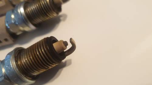

Mein meriva 1.6i 105PS x16xep bj09 hat ein Problemchen.
Beim Anfahren ruckelt der Motor ab und an. Ist nicht immer, aber wenn dann fällt der in ein Leistungsloch.
Fehler wird leider keiner gesetzt.
Bislang habe ich die Drosselklappe gereinigt und die Zündkerzen gewechselt.
Würde mal mit dem Benzinfilter weitermachen.
Hat wer eine Idee wie ich weiter vorgehen kann?

Hat 165t km runter. Die alten Kerzen waren schon arg abgebrannt.
Die Zündleiste hatte ich auch mal in Verdacht. Würde die einen Fehler setzen?
Kann man die irgenwie testen?

bei Zündaussetzern setzt er einen Fehler im MSG.
Testen kann man eine Zündspule schon, nur ob das wirklich Aussagekräftig sein wird....
Zündspule ausbauen, die Kerzen in die Spule stecken, Lötzinn (zb.) um die Gewinde der Zündkerze wickeln und am Minus der Batt. mit Anklemmen.
Der Stecker der Zündspule/Leiste muss natürlich angeklemmt bleiben 😉
Dann Startet einer und du schaust dir halt an, ob ein kräftiger Zündfunke an allen Kerzen da ist....und ob der auch Konstant vorhanden ist.
Ist aber nur ein Schnelltest dafür.
Ich selbst wechsel immer die Spule und Kerzen aus...kerzen 38€, die Spule/Leiste kam so um die 50€...rechnung hab ich leider nicht mehr.
