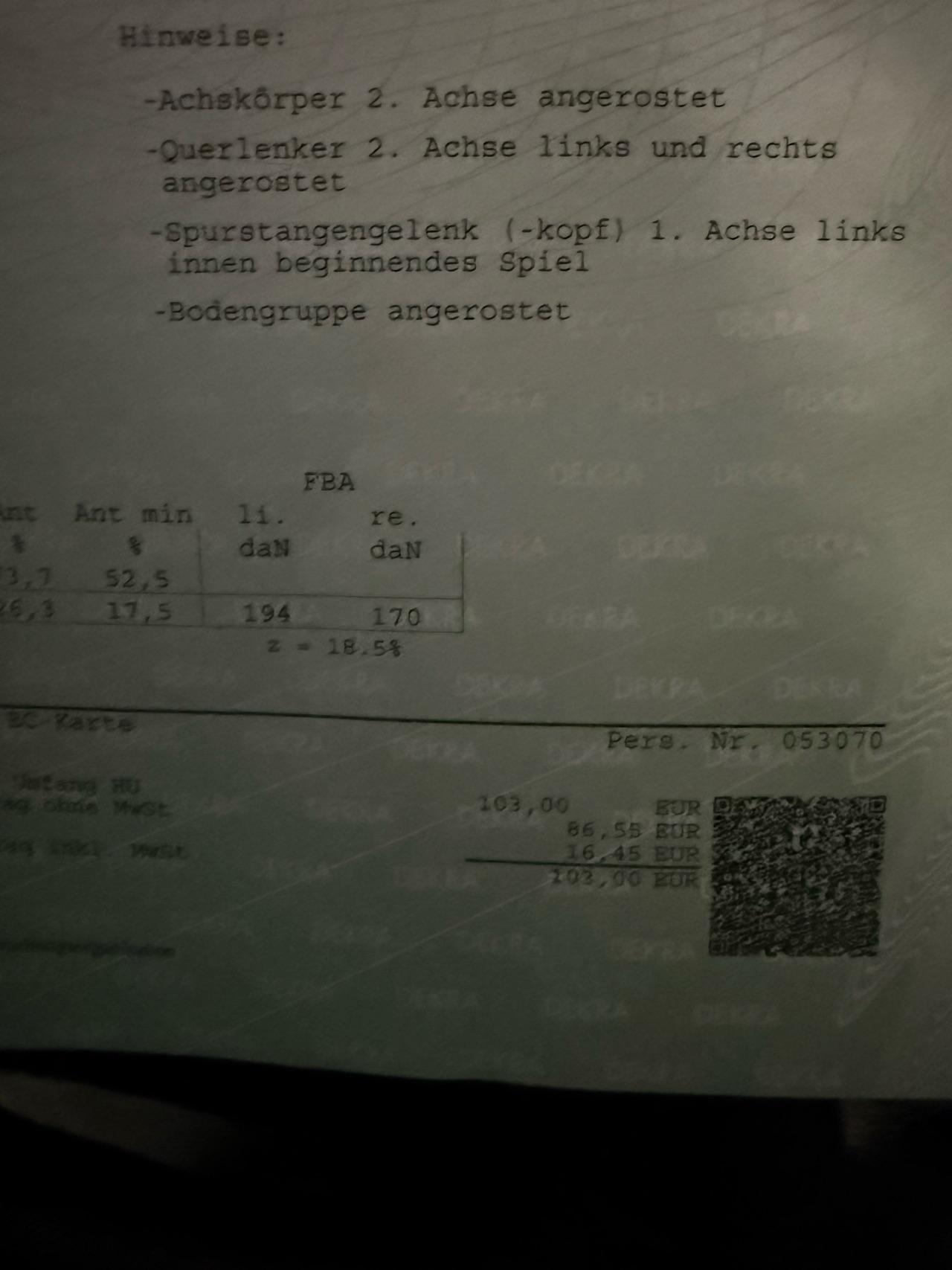

So, hab das Auto gestern bei der DEKRA checken lassen, alles in einem hat der Prüfer gesagt das alles in Ordnung sei. Ich würde den ganzen Prozess einfach nur verlangsamen, wenn ich mit der Drahtbürste drüber gehe und Rostschutz drauf sprühe. Mit dem Kilometerstand etc. sollte ich noch viele Tausende Kilometer Spaß haben und er drückt mir die Daumen, sehr netter Herr gewesen

Sei nicht dumm. Entroste das Fahrzeug zeitnah..ansonsten kommt es zu Durchrostungen..das Fahrzeug wird dadurch ein, rechtlich und physisch ,unfahrbarer wirtschaftlicher Totalschaden.
Die Rostprobleme an der Hinterachse sind leider ein bekanntes MB-Problem. Es dringt Wasser in den Achsträger ein, welches aufgrund von nicht vorhandenen Abflüssen, nicht abfließen kann (wurde in späteren Varianten verbessert) und dieser kann dann von innen wegrosten. Der von Schrauber1221 angesprochene Totalschade ist meist erst zu erkennen, wenn es bereits zu spät ist und der Achsträger durchgerostet ist.
Sollte sich die Hinterachse in einem kritischen Zustand befinden, kann man dies in einer MB-Niederlassung überprüfen lassen und einen Antrag auf einen Kulanz-Austausch stellen. Je nach Zusatand der Achse, wechselt Mercedes die Achse auch heute noch kostenlos aus und verbaut eine neue Hinterachse, da die Probleme bekannt sind und Mercedes dafür aufkommt.
Es kursieren hierzu diverse Abläufe oder Vorraussetzungen für einen Kulanz-Austausch im Netz, die immer von Fall zu Fall unterschiedlich sind. Einfach in einer MB-Werkstatt vorzeigen und Infos zum persönlich Fall bekommen.
So könnte ein "Totalschaden" für ein eigentlich noch gutes Auto ohne Kosten verhindert werden.

Müssten die Hinweise von der DEKRA eigentlich nicht auch auf dem neuen TÜV Bericht stehen den der Händler machen lassen hat? Oder ist das unterschiedlich, das manche es schreiben das diese Bauteile angerostet sind und manche eben nicht, weil es für die nicht relevant ist?

So ist es und die Bremsleitung kann von keinem TÜV, DEKRA oder wem auch immer ohne Endoskop oder zumindest mit Abnehmen vom Rad eingesehen werden.
Hab mit dem Händler telefoniert. Ich soll vorbeikommen, er wird das unten komplett entrosten, Schutz drauf machen und alles was dazu gehört. Soll das Auto 3 Tage da lassen er gibt mir ein Ersatzwagen mit damit ich auch wieder heim komme

Der DEKRA Prüfer bei dem ich vor 2 Tagen war hat überall mit dem Schraubendreher geklopft, alles passt, keine Durchrostung. Habe vorhin auch mit dem Händler telefoniert, werde das Auto nächsten Monat zu ihm bringen, er wird alles entrosten, Schutz drauf und alles was dazu gehört und kann das wieder nach 3 Tagen abholen
