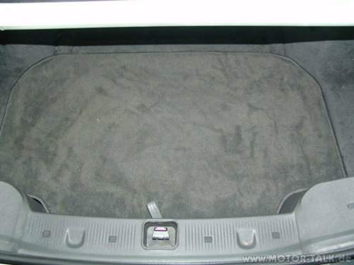

Eine Frage hätte ich allerdings noch, an jemanden der schonmal einen Radmuldentank verbaut hatte.
Wieviel Liter würden dort reinpassen ohne das etwas überschaut. Bitte keine Schätzungen von einem halbstarken User, sondern von jemanden der das weis.
Da die Radmulde bei allen W220, egal ob V6, V8 oder V12, aus Kunststoff ist, wird ein Radmuldentank nicht von unten befestigt, sondern an Metallstreben aufgehängt. Diese Streben werden auf dem Kofferraumboden befestigt, so daß der Kofferraumboden um die Höhe der Streben (etwa 5 cm) angehoben werden muß.
Dann paßt bei Vialle ein 67 Liter-Tank (Brutto).
Für den durstigen V12 also recht knapp...
lg Rüdiger:-)
Habe im Dezember meinen E320 (W211, Limousine) umrüsten lassen: Vialle LPi7 und ein 83 l (brutto) Reserveradmuldentank.
Siehe auch meinen Beitrag vom 22.12.09 "E320 (W211, Limousine) mit Vialle LPi7 und 83 l Reserveradmuldentank" (Verlinkung klappt irgendwie nicht)
Angehoben wurde der Boden um 8 cm --> Große Cola-Kisten von ca. 370 mm Höhe passen hinein.
83 L abzüglich 20 % = 66,4 L abzüglich ca. 5 L (Restmenge Pumpenschutz) = 61,4 L
Die maximale Reichweite habe ich noch nicht ausgetestet, da ich stets vorher nachgetankt habe.
Gruß JohnPaul
Richtig, abweichend der von @Rüdiger beschriebenen Vialle standart Tanksituation, lässt sich hier der Tank auch aufhängen und die Kofferbodenanhebung passt sich harmonisch ohne viel Verlust an.
Wie hier z.B. von der Höhe bei einem SL
und E 500.
