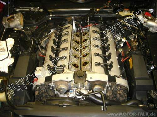

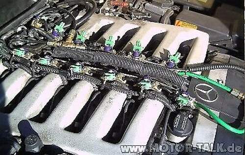

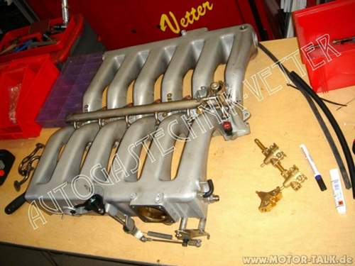

Du solltest wissen, daß unter der Haube sehr wenig Platz ist, in jedem Falle der Ansaugkrümmer zur Gasmontage entfernt werden muss (gleich wer aus welchen Argumenten gegenteiliger Meinung ist).
Umbaubeispiele gibt es .
Dsc00518
Dsc05800-1
Dsc05801-1
