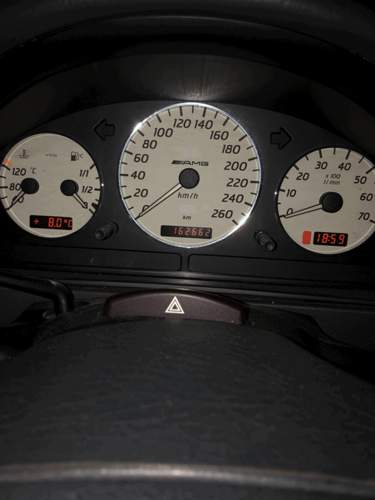

Hallo liebes Mercedes Team,
hoffe mir kann jemanden helfen-
Mein ML W163 EZ 9/98 besitzt kein ESP nur Traktionskontrolle aber wie soll diese richtig funktionieren?
das Phänomen wo ich habe ist folgendes:
stehe ich mit dem linken Vorderrad in einer nassen Wiese bzw steht frei und dreht durch komme ich nicht mehr von der Stelle obwohl die anderen 3 Antriebsräder festen Bodenkontakt haben.
Mein Mercedes Händler vor Ort äußerte sich so das das normal sei, aber ich kann es so überhaupt nicht glauben.
Der ML hat doch permanenten Allradantrieb 52%-48% wieso komme ich nicht weiter ein Freund von mir hat einen Honda CRV 2 mit Allrad der fährt dort weiter wo ich stehe.
Für was hat man Allrad wenn man doch nicht weiter kommt.
Kennt jemand dieses Problem?
Also wenn das linke Vorderad durchdreht geht aber die Traktionskontrolleuchte an aber ich denke immer noch nicht das der Allrad so funktionieren soll.
Es brennt sonst keine Kontrolleuchte und er hat auch wirklich kein ESP und keinen Schalter in der Mittelkonsole.
Hoffe mir kann jemand helfen.

Wundersam ist der AMG Tacho dennoch.
Zumal es sich hierbei noch um das alte Design handelt,
die nur bei den aller ersten 55er verbaut wurden.
Aber vielleicht hat es auch einer umgebaut.
LG Ro
@LT 4x4 schrieb am 29. Mai 2022 um 01:50:05 Uhr:
LG Ro
Es ist kein original AMG Tacho es handelt sich hierbei um geänderten Tachoscheiben da es sich vorher wegen US Zulassung um einen Meilen Tacho handelte und der TÜV dieses beanstandete. Der Tacho selber ist original , nur die alten Tachoscheiben wurden getauscht gegen Plasma Tachoscheiben.
Tacho wurde soweit wie es geht angeglichen er geht ab 150 Km/h vor um ca 15 km/h . Dieses stört mich soweit aber nicht.
