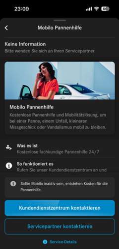

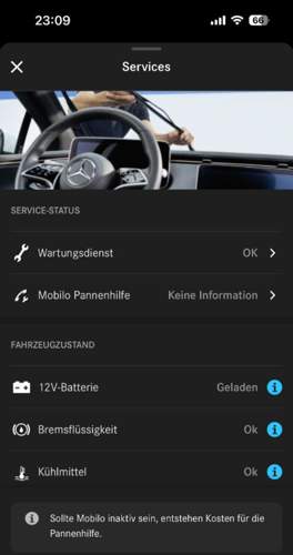

Moin,
Fahrzeug ist ein W247, knapp drei Wochen alt, Neufahrzeug.
In der Mercedes Me App kann ich unter "Fahrzeug" -> "Status" -> "Services Fahrzeugzustand und Servicestatus anzeigen" unter dem Eintrag "Mobilo Pannenhilfe" den Eintrag sehen "Keine Information".
Wähle ich diesen Punkt aus, steht dann da, ich solle mich an meinen Servicepartner wenden, Mobilo inaktiv bedeute es würden Kosten für die Pannenhilfe entstehen.
Normalerweise ist Mobilo meines Wissens bei einem Neufahrzeug inkludiert und wird durch regelmässige Assysts verlängert.
In der Me App kann ich dann entweder das Kundendienstzentrum oder den Servicepartner kontaktieren.
Das Kundendienstzentrum sagt sie können da gar nichts machen, das mache der Servicepartner vor Ort und dies ausschliesslich.
Der Servicepartner meint er hätte alles beim Neuwagen aktiviert und könne sich diesen Eintrag nicht erklären.
Damit werde ich mein "Problem" im Moment irgendwie nicht los.
Wie wars bei Euch, gabs da auch Anzeigeprobleme bezgl. Mobilo ?

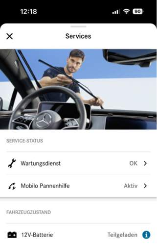

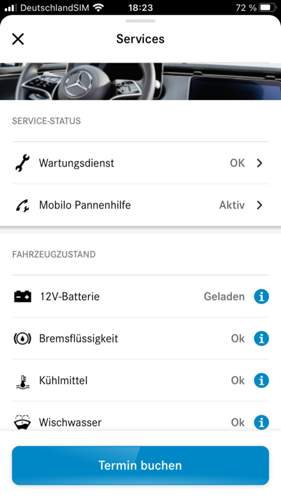

So, ich kann einen Erfolg melden!
Anscheinend muss man als Nutzer der Mercedes me-App zunächst den gewünschten Service-Partner in dem entsprechenden Untermenü auswählen und bestätigen. Der Service-Partner muss anschließend das Datum der Erstzulassung in seinem System eingeben.
Interessant ist vielleicht auch, dass die Anzeige: "Mobilo Pannenhilfe Aktiv" zunächst nur in meinem Android-Smartphone erschien, aber im iPhone nicht. Erst, nachdem ich die me-App in meinem iPhone deinstalliert und anschließend neu geladen hatte, ist auch hier alles ok.

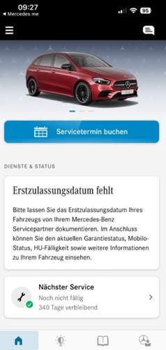

Nachtrag:
Es verdichtet sich immer mehr das es das fehlende Erstzulassungsdatum ist.
Wenn ich aus der App versuche einen Servicetermin zu buchen ist mir das mit dieser Meldung nicht möglich:

In der Tat, so ist es wohl. Auf meine Frage an die hilfsbereite Service-Kraft beim Service-Partner, ob und ggf. welches Erstzulassungsdatum denn für mein Auto abgespeichert ist, war eine "gewisse Unsicherheit" herauszuhören. Das konnte dann im Verlauf des gestrigen Nachmittags wohl geklärt werden.
Möglicherweise war erschwerend, dass ich das Kfz-Kennzeichen vom meinem vorherigen W247 übernommen habe.
Moin,
Daten meines Fahrzeugs wurden im System neu hinterlegt und das Ergebnis ist nun entsprechend:
"Mobilo Pannenhilfe" -> aktiv 🙂
