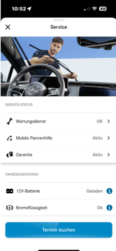

in der ME App kannst Du unter "Services" sowohl den Stand der Mobilo Pannenhilfe als auch den Stand der Garantie einsehen -> Bild 1

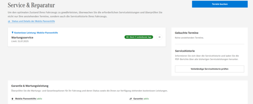

Bei Mercedes Me im Internet siehst Du diese beiden Angaben auch und rechts davon kannst Du die Servicehistorie und damit die -berichte ansehen und herunterladen -> Bild 2

Ja, so sollte das sein - bei mir ist es aber eben leider nicht so, die Daten werden nicht angezeigt. Die Garantie nicht, und die Servicehistorie auch nicht...
