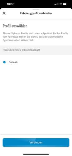

Ich habe mir diesen Beitrag Mal durchgelesen und auch ich habe Probleme mit der Mercedes Me App.
Ich habe mein Fahrzeug (Jahreswagen) am 10.01.2023 direkt bei Mercedes in Germersheim abgeholt.
Modell: CLA200 Coupé
EZ: 07/2021
Ein Profil im Fahrzeug und in der App habe ich erstellt.

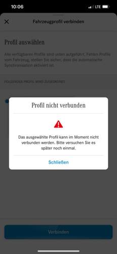

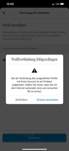

Leider funktioniert die Synchronisierung zwischen App und Fahrzeug nicht, so dass ich auch nicht alle Funktionen der App nutzen und steuern kann.
Dies probiere ich seit 10.01.2023 täglich.
Habe schon alles Mögliche versucht.
• Profil in Fahrzeug löschen und neu anlegen
• Auf Werkseinstellungen zurücksetzen
• usw.
Auch der Me Support bringt aktuell noch keinen Erfolg, da weder Lösungsvorschläge noch andere Hilfen genannt werden.
Bilder der Fehlermeldungen füge ich an.
Vielleicht hat ja jemand noch einen anderen Tipp oder Lösungsansatz, der mich weiterbringen kann.
Vielen Dank schon mal & ein schönes Wochenende 🙂

Ich meinte damit, dass ich mir einen MercedesMe Account in der App erstellt habe.
Danach über den QR Code das Fahrzeug in der App hinzugefügt.

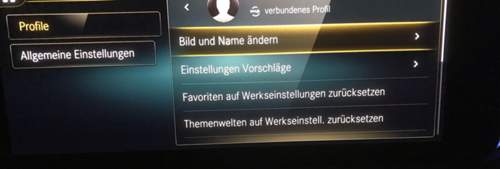

Du kannst ja ein Benutzerprofil im Fahrzeug selber erstellen (nur mit deinem Namen) und das dann mit deinem Me Account der App synchronisieren, damit du auf alle Fahrzeugeinstellungen zugreifen kannst.
Bis jetzt kann ich nur den Standort, die Reichweite und paar Sachen wie Verriegelung usw. In der App anschauen.
Aber von der App aus keine Fahrzeugeinstellungen vornehmen, da er da immer den Account mit dem Fahrzeug verknüpft haben möchte.
Und das ist das Problem bei mir.
Bei der Synchronisierung erscheinen die oben genannten Fehlermeldungen.
Laut Me Support sei aber mit meinem Account alles in Ordnung.
Fahrzeug ist ein Jahreswagen, den ich direkt bei Mercedes aus dem Fahrzeugpool über ein Familienmitglied, welches bei MB arbeitet, gekauft habe.
Da müsste ja eigentlich alles von MB zurückgesetzt werden, bevor das Fahrzeug ausgeliefert wird.
Ich hoffe, ich konnte es etwas genauer & verständlicher erklären.
Einen schönen Sonntag noch 🙂
Gruß Dominik
Bei mir heißt das Profil im Auto genau so wie der MeAccount und es wird auch angezeigt, dass das Profil mit Me verknüpft ist.

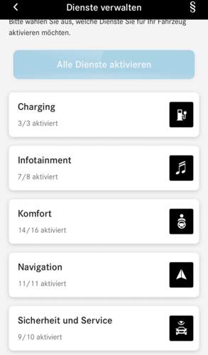

Sind auch alle Dienste aktiv?
Ich würde das Auto wieder vom MeAccout löschen. Dann alle Profile im Auto löschen und das Auto ggf über die FIN neu in der App einbinden. Eine gewisse Zeit warten, bis das auch durch die Server durch ist. Dann so wenig wie unbedingt notwendig im Auto ändern, die Dienste ggf aktivieren und mal sehen, welche Funktionen möglich sind.

Und für was genau sollte das Geld sein? Sind denn die Me-Dienste noch aktiv?
Was sagt denn im Web der Me-Account (Dashboard) über die Freigeschalteten Dienste?
Wird der genutzte Account im Auto als mit Me verknüpft angezeigt?

Deine Fragen kann ich nicht so Recht beantworten. Also die anderen Dienste laufen alle. Im netzt zeigt es auch nichts anders an als auf dem Handy, keine Aktualisierung seit 7 Monaten.Bei der Internetverbindung fehlt das 4g Symbol und das ist das Problem , deshalb gibt es keine Verbindung zur App. Die Werkstatt und me Support haben 4 Monate daran rum gemacht ohne Lösung. Und dann gab es wohl ne Lösung und dann wollten die plötzlich Geld. Dann habe Maastricht mehrmals angeschrieben und seit 3 Monaten keine Antwort.
