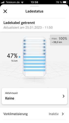

Themenstarteram 27. Januar 2023 um 13:06
bin gerade am Laden der HV-Batterie.
Dennoch reagiert die App nicht?? Sie ist noch auf dem Stand vom 25.01. (Siehe Foto)
Wie kann man die App reanimieren?
Das Handy habe ich schon neu gestartet, daran liegt es nicht.
Vielen Dank!
Stand 25.01.23
6 Antworten
vielleicht mal die Zündung einschalten oder über die APP Türen /Fenster öffnen.
Hilft bei uns manchmal.
App cache leeren
App deinstallieren und neu installieren

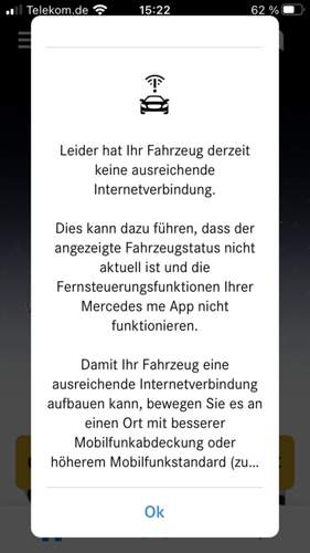

Themenstarteram 27. Januar 2023 um 14:26
Auf Befehle reagiert die App nicht!
Aber jetzt kam ein neuer Hinweis. (Siehe Foto)
Der Hinweis kam noch nie!
Der Wagen steht hier schon seit Kauf an der gleichen Stelle!
Muß also mit dem Mobilfunknetz des Autos sein.

Themenstarteram 27. Januar 2023 um 15:01
Also, ich hab jetzt mal kurz ne Runde auf der Autobahn gedreht und nun funktioniert auch die App wieder!
Dennoch, keine gute Erfahrung, schade.
Vielen Dank an alle, die was gepostet haben.
Ich hatte auch schon öfter Probleme mit der App gehabt. Meine Vermutung ist, dass das Auto nach einer gewissen Zeit (24h???) in eine Art Standby Modus geht.
Wenn das Auto länger als ein Tag steht, kann ich auch keine Verbindung über die App herstellen.
Ich merke dass immer wenn ich den Wagen Samstags abstelle und Montag Morgen die Vorklimatisierung aktivieren möchte. Das funktioniert dann nie.
Somit macht auch die Standortsuche wenig Sinn.
Am Montag hatte ich ein Unfall auf der Autobahn. Das Auto wurde abgeschleppt. Seitdem zeigt mir die App noch immer den Standort an, wo das Auto abgeschleppt wurde.
Das Auto könnte jetzt sonstwo sein, und ich kann es nicht orten.
Das ist meiner Meinung nicht Zuende gedacht. Oder aus irgendwelchen Gründen die ich noch nicht nachvollziehen kann, genauso gewollt.
