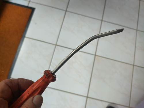

Hallo Zusammen,
bei meinem G-Modell ist die hintere Trommelbremse fest. Ich muss das Rädchen des Bremsnachstellers zurückstellen, komme aber mit einem Schraubenzieher nicht ran, da die untere Befestigung des Stoßdämpfers im weg ist, Gibt es hierzu ein abgewinkeltes Spezialwerkzeug ? Besten Dank für gute Tips und Bezugsquellen
1 Antworten
Hallo, ich habe mir dafür einen Schraubendreher einfach etwas zurecht gebogen.
G'ruß Mike
Bild #211485290
