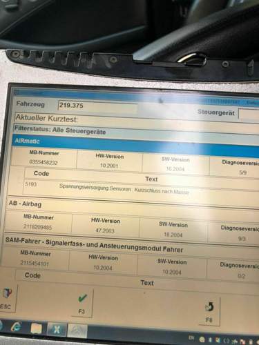

Hallo leute mein kumpel hat folgende fehler hinterlegt woran kann es liegen

Sensor gibts an der Hinterachse (1) und an der Vorderachse 2 da evt mal ne Sichtprüfung machen.
Ja da steht aber alle sensoren
Ja die hängen alle an einer 5 Volt Spannungsversorgung und bei Kurzschluss sind die 5 Volt ganz fix weg.
Sichtprüfung machen,wenn IO nach und nach die Sensoren abziehen und immer wie den Fehlerspeicher ausrufen und schauen.
Kann es Steuergerät sein
Zu 99 % nein.
Sensoren kabel alles dran ich weiss nicht
Mehr wie es weiter gehen soll
wenn IO nach und nach die Sensoren abziehen.................

Wie nach und nach abziehen was bringt das
So kann man ermitteln welcher Sensor den Kurzschluss hat.
Check ihr das nicht keine spannungsversorgung
Ich glaube das Problem liegt bei dir.
Ja hab nach und nach abgezogen nix gebracht laut Diagnose kriegen die kein strom wurde bei ist das istwerte kontrolliert
So was sagen denn die Istwerte´?
