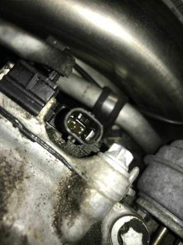

Ich habe seit neustem das Problem, dass mein Fahrzeug keine richtige Leistung mehr hat. Er fährt nur noch als hätte er 200-250 PS. Ich habe den Fehlerspeicher auslesen lassen. Er zeigt den Fehler an, dass er zu wenig Ladedruck beim Turbolader 1 hat. Im Internet konnte ich zu dem Fehler leider nichts finden. Ich wollte mal euch fragen, ob ihr evtl eine Ahnung habt, welches Bauteil dafür verantwortlich sein könnte bzw. ob es bereits bekannte Krankheiten zu dem Fehlerbild gibt? Was gibt es für Möglichkeiten das defekte Bauteil zu diagnostizieren?

Also ich hab jetzt nochmal geforscht. Ist es normal wenn sich das Gestänge so bewegt? Das das so ruckelt?
https://youtu.be/oIC6u5ISduc
Zusätzlich hab ich noch Öl im Stecker zum magnetventil ??
56c9de2f-4f92-4152-a86c-725f93663e4b
Ohne Veränderung der Last sollte sich das im Leerlauf m.E. nicht so hin- und herbewegen. Und man sollte mal Ursachenforschung bezüglich des Öles im Stecker betreiben.

Da musst mal das ölstopkabel verbauen, habe ich mir auch besorgt aber noch nicht verbaut
