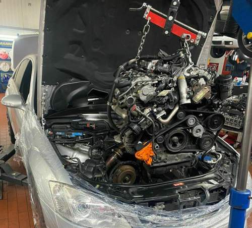

Hi Leute, ich hab jetzt grad dasselbe Problem und ich bin kein Mechaniker und hab auch nicht die größte Ahnung von Motoren und der ganzen Technik. Was würdet ihr mir empfehlen zu tuhen, bis jetzt sagt jeder Austausch Motor aber die Kosten dafür sind enorm. Es handelt sich um ein cls 350 cdi.
Liebe Grüße
Moin Salim,
ein guter Kumpel von mir fährt W221, hat das Turbo und Ölkühler austauschen lassen und nach ca. 2 Monaten mit einem Lagerschaden stehen geblieben ist. Und das ganze grade vor vier Wochen, viele Überlegungen und Diskussionen gehabt.
Ein Austauschmotor, ist meiner Meinung nach ist auch nur „Ne Katze im Sack“. Weißt man nie was der tatsächlich gelaufen ist. Da muss schon eine gute Quelle sein und ziemlich viel vertrauen. Je nachdem wie lange Du dein Motor fährst, weißt Du was Du hast. Evtl. gabs schon welche Reparaturen oder sonstige Probleme. Dies alles sollte man in Betracht ziehen.
Bei dem Kumpel war es so, der Motor gerade mal 190k erreicht, keine weiteren Reparaturen oder Probleme gehabt. Nach langen Überlegungen hat er Motor Überholen lassen. Hat aber etwas mehr machen lassen als notwendig war.
Neue Kurbelwelle, neue Hauptlager und Pleulager, alle 6 Zylinder neu, die Kette, Ölpumpe, die Wasserpumpe abgedichtet, neuen Ölkühler, neuen Stellmotor, neuen Motorlager, zwei neue injektoren. Auf alle Komponente 1 Jahr Garantie. Das Ganze für knapp 6K €. Das Motor wurde komplett ausgebaut, gewaschen und anschließend Versiegelt und lackiert.
Bis jetzt macht das Ganze ein guten Eindruck, keine Vibrationen oder sonstige Auffälligkeiten. Im Moment ist der noch, nach der Empfehlung der Werkstatt am Einfahren, dann nach ersten 1000km öl wechseln.
Ich bin selber kein Mechaniker und das sind nur die Infos und Überlegungen die ich selber für mich gemacht habe. Und hoffe es hilft dir etwas bei der Entscheidung.
Beste grüße
Wilson.

Hey wwilson ich danke dir vielmals für die Antwort. Mein Motor ist grade mal 120k gelaufen, ich hab vor ca 3 Jahren den ölkuhler neu abgedichtet dabei wurden alle Dichtungen und schrauben die verbaut waren erneuert und ich hab vor ein Jahr ca. den luftmassenmesser und agr Ventil ausgetauscht. Ich glaub wenn ich eine fachwerkstatt die darauf spezialisiert ist finden würde dann würde ich auch versuchen es zu reparieren, wie du schon sagtest bei einem gebrauchten Austausch Motor kauft man echt die Katze im Sack. Eine weitere Option währe den Wagen so zu verkaufen..

Hi super danke für die Info, das Problem mit dem ölkühler hatte ich auch dir ca. 2 Jahren, naja mal schauen ich finde halt hier niemanden der sich da dran traut.
