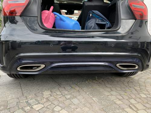

Hallo zusammen!
Ich fahre momentan noch einen schwarzen 2016er Mercedes CLA 180 SB, mit !AMG-Paket!
Hinten der Diffusor bzw. die untere Stoßstange hinten und die vordere untere Lippe ist blau verfärbt/ -> verfärbt sich von schwarz ins bläuliche ?
- hat jemand dieses Problem auch bei seinem A/CLA ?
Grüße und danke im Voraus 🙂
Beispiel-Bilder unten:

Handwäsche oder Waschanlage? Auf jeden Fall geht das so gar nicht.
mfg Wiesel
Die Art des Autowaschens kann ja keinen Einfluß haben, da es ja immer nur einzelne Teile betrifft und sich wohl bei niemandem alle Kunststoffteile verfärben.
Eben….

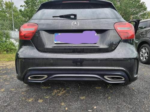

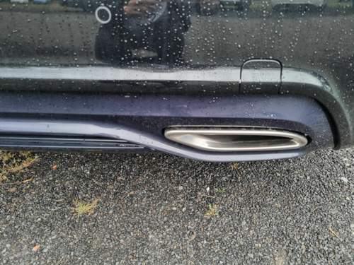

ich habe das gleiche Problem, aber bei meiner A-Klasse (w176), Baujahr 2016, auch AMG-Paket. Der Diffusor bzw. die untere Stoßstange hinten, hat sich ins bläuliche / lila verfärbt. Ich habe mein Fahrzeug zu meinem Autohaus gebracht und die haben festgestellt, dass es aber nur die Stellen an der Diffusorblende betrifft, die nicht der Sonneneinstrahlung ausgesetzt sind. Wenn man weiter unten schaut ist dieses Bauteil wieder schwarz. Es wurde angefragt, es auf Kulanz auszutauschen und vor ein paar Tagen, habe ich die Rückmeldung erhalten, dass dies abgelehnt wurde, da mein Fahrzeug zu "alt" sei. Ich schätze aber mal, dass so eine Verfärbung wohl nicht von heute auf morgen entstehen wird, sondern erst nach mehreren Jahren richtig auffällt. Beim Service o.ä. ist es ja auch keinem aufgefallen. Das ist meiner Meinung nach ein Herstellungsfehler im Lackierungsprozess von diesem Zukaufsteil. Dieses Problem wird kein Einzelfall sein, daher finde ich diese Ablehnung eines kostenlosen Austauschs einfach nur unangebracht. So etwas dürfte gar nicht erst passieren.

Exakt so sieht’s bei unserem CLA mit AMG Paket auch aus… wenn noch Scheinwerfer drauf scheinen nachts, sieht Mans noch extremer!
Ich habe bei meinem Fahrzeug eine Garantieverlängerung machen lassen. Diese MB 100 Garantie. Darin sind zum Beispiel genau solche Fehler ausgeschlossen. Designteile beziehungsweise Unschönheiten sind nicht gedeckt. Daher denke ich dass auch diese Welle an Ablehnungen daher stammt.
Sollte dieser Fehler bei meinen Fahrzeugen auch auftreten werde ich die Teile einfach ab montieren und zu meinem Lackierer des Vertrauens bringen und einmal schwarz runter lackieren lassen und fertig.
Ich denke die Original Mercedes Teile sind nicht lackiert sondern sind Kunststoffteile die durch die UV Einstrahlung ausbleichen. Wenn diese im Nachhinein lackiert werden sollte damit Schluss sein.

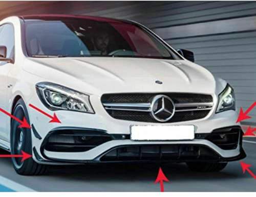

Auch bei meinem X117 haben sich Heckdiffusor und die Leisten an der Frontstoßstange verfärbt. Den Diffusor habe ich bereits getauscht. Für die Leisten vorne fehlen mir leider die Teilenummern. Hat die evtl jemand (siehe Bild)
Danke und Gruß
Falls die sonst noch jemand suchen sollte:
Frontstoßstange - Lufteinlässe
Stoßstange Lufteinlass links - A1178858900
Stoßstange Lufteinlass rechts - A1178859000
Stoßstange Lufteinlass Gitter - A1178859100/A1178859200
Frontstoßstange - Zierleisten
Seitenspoiler rechts (Beifahrerseite) - A1178858700
Seitenspoiler rechts klein (Beifahrerseite) - A1178858800
Zierblende Mittelteil - A1768854600
Seitenspoiler links (Fahrerseite) - A1178858600
Frontstoßstange - Aero Flaps
Kleiner Seitenspoiler rechts - A1178852801
Kleiner Seitenspoiler links - A1178852701
Großer Seitenspoiler rechts - A1178853001
Großer Seitenspoiler rechts - A1178852901
