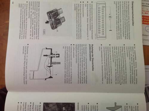

Ist denn dein ÜSR ok? Relais, unten silber, oben rot mit einer durchsichtigen Kappe.
Wenn das kaputt ist, läuft er ohne Motorsteuergerät, dann regelt da auch nichts.

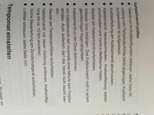

@DelPiero100 hast du das Kaltstartventil überprüft? Wenn das undicht ist hast du immer zu fettes Gemisch, was im kalten Zustand zur Unruhe führt und im normalen Zustand die Leerlaufdrehzahlen anheben kann.
Hallo
Danke der antwort.
Nein das Kaltstartventil habe ich noch nicht überprüft wie kann ich das machen?
Zum Leerlaufsteller : wie gesagt ist beim abziehn des steckers keine drezahländerung da das heißt doch also das etwas mit dem Leerlaufsteller nicht funktioniert oder?
@DelPiero100 nicht unbedingt, wenn alles schon zu fett wäre, dann macht der Steller nichts mehr .

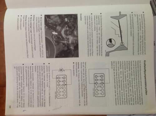

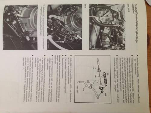

Das Kaltstartventil prüfen, siehe Bilder. Ist zwar vom 300-er sollte aber analog zu machen sein.
Img-7276
Img-7277
Okay werde es prüfen danke dir! Aber der benz startet ja sofort nur halt das die drezahl nur 500 min ist beim kaltstart also es gibt keine kaltstartleerlaufanreichung dann warm startet der benz wieder perfekt und die drezahl ist sofort gut um die 1000 weil ich halt die regulierstange zum stellmotor etwas kürzer gemacht habe damit das problem mit dem niedrigen leerlauf beseitigt ist aber klar keine dauerlösung. Die Gemischschraube also das Gemisch mein ich ist auf 0,9 % eingestellt das ist doch so richtig oder? Also nicht zu mager und nicht zu fett richtig?

Also zu dem problem mit meinem 420SEC ich mein die Leerwegstange vom gasgestänge die im notfall betrieb benutzt wird, wie stellt man die richtig ein?
