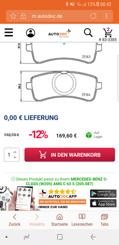

Gibt es zubehör bremsbeläge vorne und hinten(z.b ATE) für den c63s ohne Ceramic bremsanlage?
nein.
So sicher?
Hab nämlich diese hier gefunden und es sind nicht die einzigen.
Es gibt jede Menge Beläge für Vorder- und Hinterachse. Die meisten kosten deutlich mehr als original. Wenn ich aber im Blick behalte, wie oft bereits die Teilenummer beim Daimler für die Beläge ersetzt wurde, so zeigt das doch wie schwierig eine Abstimmung der Beläge ist. Ich würde da nicht irgendwas draufwerfen, zumal die Kosten nun wahrlich lächerlich sind. Selbst wenn die jährlich neu müssen, so ist das von Dir gepostete Angebot 100 € preiswerter als original Mercedes. Also 100 € im Jahr an den Betriebskosten gespart. Na da!
Es gibt keine After Markt Zubehör Beläge für die va für den c63 S. Für den normalen c63 schon. Ansonsten bitte verlinken, die da oben passen sicher nicht.

https://m.autodoc.de/trw/2192529
Da bin ich mal gespannt, ob die vorne wirklich passen.
Keine ahnung aber ihr habt euren c63 doch vor der Tür stehen... vergleicht doch mal die Form der vorhandenen bremsbeläge mit der Zeichnung...
Frage ist glaub eher ob sie was taugen...
