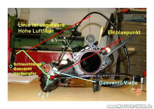

Widmen wir uns doch gezielt dem Thema, dem Angeführten Motor , und wie bereits vom mir beschrieben.
Mit einer Veradmpferanlage würde ich diesen Kompressor- Motor sicherheitshalber auch nur mit Ventilschutz umrüsten.
Warum ?
Wurde HIER schon berichtet.
Die Sandwichbauweise der Anordnung Kompressor, Luftfilterkasten mit Steuergerät und dazwischen wohlgeformt der Ansaugkrümmer lässt keine kurzen Gasschlauchlängen zu.
Bilder dazu 1/2/3
Schlauchdimensionen sind vorgegeben, eine begrenzte Vorlagerung würde lediglich das Umschalten Benzin/Gas homogener gestalten.
Wir wissen aber auch, dass Gas sich aus dem flüssigen Zustand um das 276fache an Raumvolumen ausdehnt , das Ganze wohl temperiert zugeführt.
Entstehen durch diese ungüstige Konstellation Beschickungs-Mankos, könnte Sauerstoffüberschuss entstehen und damit eine ungewollte höhere Verbrennungstemperatur, ergo höhere Ventilbelastung.
Mit der flüssig einspritzenden Anlage von VIALLE ergeben sich hier Beschickungs-Vorteile.
Zum einen Gasventilmontage direkt am Krümmer.
Flüssig, konzentrierte Energie und zudem wird Expandierendes Flüssiggas Kalt und damit haben wir mehr an Verdunstungskälte als mit Benzin Motortechnisch konstruktiv eingerechnet.
Natürlich wäre dies auch mit einer icom machbar nur eben genau hier gibt es aus Platzgründen ebenfalls Überlängen an Nylons, es sei denn man montiert im Luftfiltergehäuse, zerstört diesen und bekommt dazu noch heisse Ansaugluft aus der Motorumgebung. (wurde so schon gemacht)

2014-06-03-120244
2014-06-03-121034

Irgendwie gibt's es unbenommen des interessanten Wortspiels auch eine andere Sichtweite !
Der stoische Wert für Gas/Luft Gemisch sollte einschließlich Energieausgleich Benzin/Gas passen, um die konstruktiv errechneten Verbrennungstemperaturen zu gewährleisten.
Führe ich Gas zu, fehlt die Eigenschaft der Verdunstungskälte von Benzin, womit schon mal vorn beginnend, das Einlassventil thermisch höher belastet ist.
Jetzt sagen wir, das kann das Ventil ab..... genau besehen ist die Ventilthematik jedoch viel komplexer.
Wir haben durch Nockenwellenversteller unterschiedliche Öffnungs- und Schließzeiten.
So bedeutet vereinfacht ein früheres schließen des E-Ventils zu einem höheren Drehmoment und ein späteres schließen zur höheren Leistung im oberen Drehzahlbereich.
( Höhere Überschneidungen reduzieren die NOX-Emissionen.)
Dazu wirken noch Nockenwellen Art und Form und die Beschaffenheit der schwingenden Ventilfedern.
Selbst die die Ventilführung und Wahl der Ventilkeilbefestigung mit seinen Spaltmaßen beeinflusst die Wärmeabführung des Ventils an den Zylinderkopf unabhängig der Materialbeschaffenheit von Ventil und Sitz.
Die Anforderungen an Motorenbauer für die Serie sind wegen der Einhaltung von Emissionen hoch.
Der Grad zwischen Effizienz, Abgasverhalten und kostengünstiger Materialschlacht wird immer enger, was wir an den jetzigen Motor-Konstruktionen feststellen.
Die Gasanlage setzen wir Optional auf und wir bemühen uns den Anforderungen zu genügen.
Ob wir jetzt rechnerisch einen imaginären Annäherungswert der unterschiedlichen Gassysteme haben halte ich für unwichtig, um so wichtiger aber das System zu verwenden, das der technischen Motorenkonstruktionsphilosophie am nahesten kommt (und auch mit seiner Verdampfungsenthalpie)!
