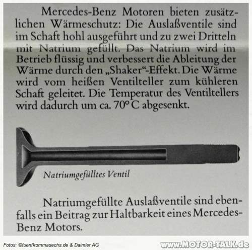

Auslassventile Natrium gefüllt hat Mercedes von Haus aus. (heute bestimmt alle)
Und das diese mal 1000 Grad aushalten war nicht das Thema.
Einlassventile so um die 500 bis ca. 650.

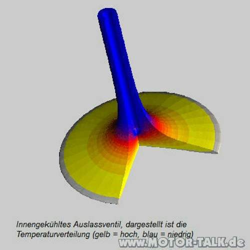

Was das Thema Natrium in Auslassventilen angeht: Man füllt Natrium rein, weil Natrium die vom Teller kommende Wärme etwa 5-8 mal besser ableitet und damit über das Ventil verteilt als der Edelstahl. Es ging nicht um die 1000°C. Dein Bild stammt von http://www.iwf-ug.de/html/warmelehre.html. Und da geht es um eine Verteilung dieser Wärme über das Ventil und nicht um den Kühleffekt von Benzin/LPG oder weiss der Geier was.

Das mit der Ventil-Natriumfüllung war ein Einwurf von Dir, niemand sprach über die Auslasseite.... haste mir aber zürückgereicht....
Natürlich steht meine Ventilbebilderung nicht im direkten Bezug zum LPG, aber zu Deinem Anstupsen und sollte lediglich dem Laien die Fülung zeigen.
