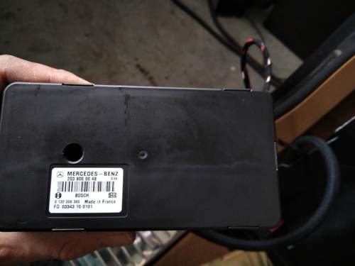

Hallo, ich habe nun auch die Pumpe nachgerüstet, allerdings schaltet diese nicht an, bzw wenn sie dann doch abschaltet, geht sie nicht wieder an. Sie quält sich sehr.ich hatte gelesen, dass es einen Druckschalter geben soll. Ist er in der Pumpe?
16508116356027439914984909004702
16508116556514898471414343228875
Du musst beide Ausgänge anschließen. Eines ist der Ausgang und eines ist der Eingang zum Schalter. Deswegen werden die mit einem Y Stück beide angeschlossen.

Ich sagte nicht umsonst auf Seite 1 ich würde dir den kompletten Schlauch nach Spezifikation vom Daimler anfertigen. Du kannst nicht einfach ein Y Schlauch anschließen. Das funktioniert nicht. Denn ein Anschluss ich zum Ablassen des Drucks der andere zum Aufbauen des Drucks in den Kissen. Da sind weit mehr Teile verbaut in dem Schlauchsystem als angenommen wird.

Das Thema Drucksensor stand übrigens auch bei MB treff auf der Seite, dort wird die Überholung der Einheit als Anleitung aufgezeigt. Mein Kopf war zu tief in der KGE Erneuerung vom E60 BMW (das Febi Ersatzteil war schlecht gefertigt, die Leitungen waren undicht), so dass nicht mehr genug Recherchezeit übrig blieb für die MKS.
Das Bild stammt aus einem Beitrag aus dem Mercedes Forum.
Multikontursitzw203
Nein ist anders aufgebaut als im Bild zu sehen.
