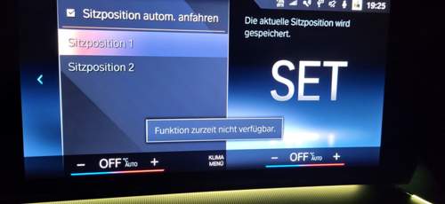

Heute ist mir aufgefallen, dass beim Aufrufen einer gespeicherten Sitzposition, des Fahrersitzes, nur die Höhe des Sitzes und die Längsrichtung eingestellt werden. Bei der Lehne tut sich nichts. Ich bin der Meinung, dass früher die Lehnenposition auch gespeichert wurde. Anders ergibt das ja auch keinen Sinn. Gibt es diesbezüglich Erfahrungen, mache ich etwas falsch oder ist vielleicht etwas defekt?

Handbuch Seite 114:

Also falsch gespeichert oder Seite 105 aufschlagen ... "Kalibrierung der Vordersitze"😁
Ich habe keine Checkcontroll Meldung.
Jetzt spinnt er total oder ich bin zu doof.
OS 8 halt…
Also ich war heute kurz beim FREUNDLICHEN. Es wird ein Softwarefehler vermutet, eventuell nach dem RSU. Termin erst im Februar. Uffff. Das geht ja gut los. Für mich wird so langsam klar, warum es so schell eine Umstellung auf OS 8.5 oder OS 9 gibt. Da es dieses Update ja dann wohl für bereits produzierte Fahrzeuge nicht geben wird befürchte ich, es beginnt eine NEVER ENDING STORY. Mist.

Ja, es war ein Softwareproblem. Beim letzten RSU wurde der Sitz nicht richtig initialisiert. Neues Update drauf. Jetzt funktioniert es wieder.
