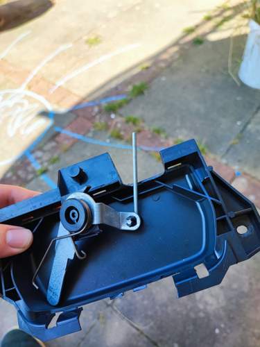

Hallo liebes Forum. Ich möchte das Thema nochmal aufgreifen und euch was zeigen was ich beim Abbau der Verkleidung der Heckklappe gefunden habe. Ich weiß es passt nicht 100% zum Thema, aber ich habe sie abgebaut um rauszufinden warum meine Heckklappe auch "immer" offen ist.
Es ist ein Teil was anscheinend abgebrochen ist welches aber die Funktion der ZV nicht beeinträchtigt und auch das Schloss nicht außer Funktion lässt. Das Schloss lässt sich öffnen und schließen nur das die Fehlermeldung immer erscheint "Heckklappe offen"
Ich wüsste gerne was dieses Teil macht und wo ich Ersatz finde.
Zudem muss ich das Schloss wahrscheinlich wechseln, da ich kein Kabelbruch gefunden habe.
Vielen Dank für's mit denken und liebe Grüße aus Detmold, Markus
