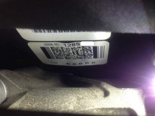

Ich muss dich leider enttäuschen! 😠
Laut Servicebulletin wurden die ersten optimierten Zylinderkopfdichtungen ab Februar 2013 mit der Motornummer 1288XXX verbaut. Mein Elch stammt aus der Strukturwoche 10 /2013 (März 2013) und hat eine Motornummer 1285XXX. Also die effektive Umstellung erfolgte irgendwann ab Strukturwoche 14-16 2013. Erstzulassungen vermutlich ab Juni 2013. Also Modelljahr 2014
Glück auf,
DrBub
2013 XC70 2.4D AWD R2S****VOLL ZUFRIEDEN****
