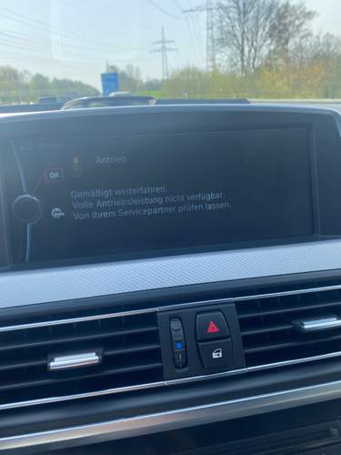

zunächst die Daten von meinem Fahrzeug.
BMW 640d F13 bj 2012
wenn ich mit meinem Fahrzeug fahre, kommt die folgende Meldung
Antrieb, gemäßigt weiterfahren, Volle Antriebsleitung nicht verfügbar.
Allerdings auch nur dann, wenn ich zwischen einer bestimmten Drehzahl bestimmte zeit fahre (2000 bis 2300 Umdrehung )
Wenn ich das Fahrzeug schneller beschleunige lasse, quasi die Drehzahl über die Schwelle von 2300 Umdrehung halte, kommt die Meldung nicht.
Die Beschleunigung und die Leistung sind voll solange die Meldung nicht kommt.
Auch kein Rütteln oder unrunder Motorlauf zu spüren..
Wäre für jeden Rat dankbar.

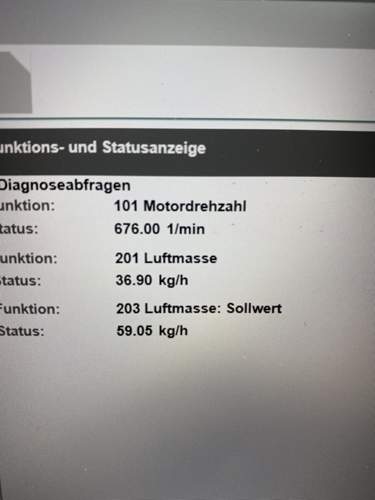

So war gerade bei dem Programmierer.
Er hat vorerst folgendes festgestellt.
Der bekommt zu wenig Luft.
Der Luftfilter sahst zu, daher soll ich mir erst einen neuen zu legen und wenn das Problem immer noch besteht zu ihm fahren.
Hier mal die Werte.

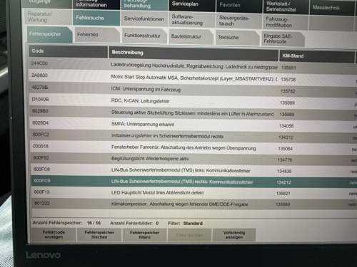

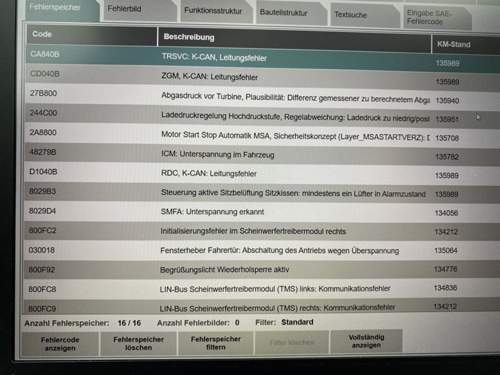

Des Weiteren, kamen auch diese Fehler zu Erscheinung.
D2584a78-908d-42c4-8512-584de24aab73
B17c4e19-446a-4722-a7e3-86149430baa1
Alles irrelevant - der Fehler Ladedruckregelung Hochdruckstufe ist verantwortlich für dieses Verhalten, eigentlich hätte er einmal raufklicken sollen dann hätte das Programm gezeigt was zu tun ist, mach dich gefasst: Ladedrucksensoren, Unterdruckleitungen, Unterdruckversorgung, Ladedrucksteuerung der Turbos, aus der Ferne ist es unmöglich zu sagen welcher von denen es ist, wenn ein einziger Schlauch durchgescheuert ist fängt das Auto an verrückt zu spielen
Edit: hoffen wir dass es nur der Luftfilter ist sonst muss man ein bisschen suchen, aber ist halb so wild
