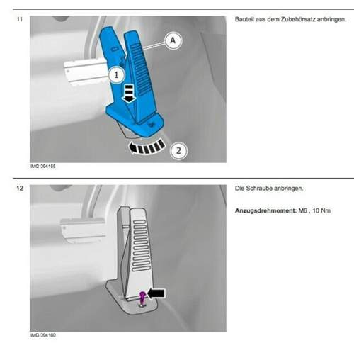

@maurocarlo schrieb am 13. Mai 2016 um 17:28:29 Uhr:
Da ist auch nix geschraubt wie andere es schlauer weise oben schreiben!
da muss ich dir widersprechen... Die komplette Pedalanlage ist verschraubt, siehe Bild.
Gruß,
lapi
Sportpedal-Zubehör
Ich muss auch widersprechen. Du bist es doch selbst gewesen, der von Schrauben angefangen hat:
Hier wird von Seite Volvo aus alles festgelegt, viel Spass beim suchen und lesen. Nur mal zur Info wie mit einer einfachen Schraube/Feder umzugehen ist, die ein Hersteller liefert
Die Frage nach dem Schuh, ob vielleicht ein grober Stollenschuh das Pedal in irgendeiner Weise verändert und/oder beschädigt haben könnte, halte ich für legitim angesichts Deiner Anschuldigungen und der Meldung an das KBA. Und Du schreibst ja selbst, dass Du Vielfahrer bist. Der Verdacht ist doch nicht von der Hand zu weisen, dass das Pedal unter besonderer Beanspruchung steht bei einem Fahrer, der nach ebenfalls eigenen Angaben 60000 bis 80000 Kilometer im Jahr abspult.
Die Pedalanlage ist verschraubt. Diese Metallabdeckung des Gaspedals ist offensichtlich nicht verschraubt. Zumindest konnte man keine Schraube auf dem ersten Bild des TE erkennen. Bin gespannt, was das KBA antwortet.
@nolam schrieb am 13. Mai 2016 um 18:08:41 Uhr:
Vermutlich wird sie wie die Gummiabdeckung, die man in den nackten Hunden Elchen auf den Pedalen hat, einfach drübergestülpt. Die ist mir übrigens auch schon mal im XC60 vom Pedal runtergerutscht. War eine ziemliche Fummelei, das Gummi wieder drüberzuziehen – auf einem Parkplatz und nicht bei voller Fahrt auf der Autobahn, versteht sich. 😉
deshalb kann es ja wirklich sein, dass diese Abdeckung nicht sauber auf das Fahrpedal aufgeclipst war und sich deshalb (wie auch immer) verkantet haben könnte. "Glaskugeldurchleucht"
Aber damit gleich zum KBA zu rennen finde ich über das Ziel hinausgeschossen. Wer im Jahr mehr als 60 tkm mit dem Auto zurücklegt und nach Aussage auch 2 Mio. Kilometer abgespult hat, der müsste in seinem Autofahrerleben schon einige brenzlige Situationen erlebt haben und sollte damit umgehen können.
Ist natürlich ärgerlich, jedoch ein Einzelfall (vermute ich)...
