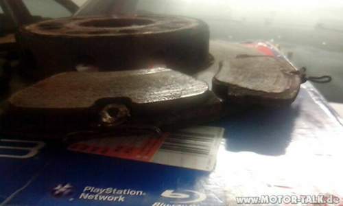

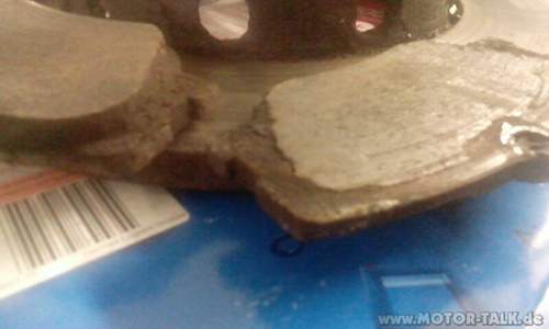

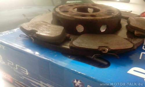

Hallo Zusammen und frohe Weihnachten,
heute ist mir was seltsames passiert wo ich um eure Meinung bitte.
400km vor meinem Ziel bemerkte ich ein "Krazen" beim Bremsen...bin dann die restlichen Kilometern wo möglich mit Motorbremse gefahren.
Heute früh die Ernüchterung....die Belege sind abgenutzt!!! jedoch jeweils nur die Belege an der außen Seite Rechts sowie Links!!! (siehe Bilder)
Die Verschleißanzeige wird ja am Belag innen montiert und kann somit nichts anzeigen.
Ich habe keine Erklärung hierfür finden können...habe alles schön sauber gemacht mit der Drahtbürste...Kolben sauber und gängig gemacht, neue originale Bremsscheiben montiert und neue Belege von PAGID...
An den Kolben kann es ja nicht liegen, denn sollten diese nicht gangbar sein, sollten die Beläge an der Innenseite fertig sein (da nur ein Kolben innen im Bremssattel!)
Es kann auch nicht sein, dass zufällig beide Seiten je ein Kölben festsitzt?!?
Vielleicht die Bremsscheiben unrund???
Irgend ne Meinung?

Der Faustsattel hat ja nur einen Kolben, wenn dieser festsitzt, dann bremst gar nichts mehr, bzw. geht der Sattel nicht mehr auf. Betrifft dann aber BEIDE Beläge.
Funktion ist ja folgende: Kolben fährt innen aus und drückt gegen die Scheibe. Der Sattel wiederum ist verschiebbar ("schwimmend"😉 und wird durch die Kraft des Kolben verschoben (actio=reacto), dadurch legt sich auch der äußere Belag an die Bremse. Nimmt man den Druck weg entspannt sich die ganze Geschichte wieder.
Hier können die Bremssättel wohl nicht mehr schwimmen, deshalb bleibt der äußere Belag der Scheibe hängen und nutzt sich ab.
Abhilfe:
Führungshülsen ausbauen und gut schmieren, am besten gleich Neue verbauen da dort wohl schon der Rost gewütet hat.

Ok...diese habe ich nicht gewechselt..mach ich am Mittwoch gleich neu...Danke dir!
War schon komisch, wenn gleichzeitig auf beiden Seiten jeweils die äußeren Belege sich abnutzen!?

Oder der Klotz auf der Innenseite ist verkantet/festgegammelt so das sich der Sattel daran abstützt und nur noch auf dem äußeren Belag bremst.
Hatte ich bei meinem Combo als der grad 2!Jahre alt war...

da biste nicht der erste, mit fest gegammelten Schwimmsätteln. Meisst sind gerissene Faltenbälge schuld, dann kann Wasser eindringen. Ich habe das schon oft und bei vielen Autos gesehen. Allerdings meisstens an der Hinterachse. Ich beuge dem vor, indem ich beim Bremsen warten die Gummis abstreife und die Gleitflächen mit Kupferpaste einbalsamiere. Dadurch hatte ich in den letzten Jahren eigentlich Ruhe.
Du musst auch nicht unbedingt neue Bolzen verbauen. Auseinandernehmen, reinigen und fetten reicht eigentlich. Außer die Bolzen sind schon so stark korrodiert, dass Fraß zu erkennen ist. Die Führungen in den Schwimmsätteln (da wo die Bremsklötze gleiten sollen), ziehe ich meisst einmal mit einer dünnen Flex Scheibe ab, um sie wirkungsvoll vom Rost zu befreien. Am Ende werden diese ebenfalls mit Kupferpaste behandelt, um die Korrosion zumindest eine Weile fern zu halten.

Bei dem schiefen Tragbild würd ich fast eine Komplettrevision der Sättel in Betracht ziehen...
Wenn du sagst du hast den Kolben mit WD40 gängig gemacht,ist das eine Aussage bei welcher sich mir die Haare sträuben....😰
An den Sätteln kommt nur spezielles Bremsenfett zum einsetzen der Kolben zum Einsatz und an den Führungen wie Frankynator schon sagte nur Kupferpaste.
Alles andere hat da nix verloren.
Besorg dir neue Führungen,2 mal nen Repsatz für die Sättel und neue Schläuche dazu.
Kosten ca. 50€ aber dafür haste auch von der hydraulischen Seite her Ruhe.
Dann alles an einem ruhigen Nachmittag überholt und Ruhe ist.
So nen Tragbild hab ich schon lange nicht mehr gesehen....
