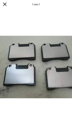

Ist es nicht so dass bei der Bremsanlage mit Doppelkolben, hinter dem Belag zwei Formbleche eingelegt sind? Die Form entspricht etwa der Trägerplatte der Beläge.
Zumindest ist das bei meinem 320er so.
Im Belagsatz von ATE sind diese Bleche nicht enthalten.
Ich habe diese Bleche beim letzten Belagwechsel nicht wieder eingesetzt gehabt, und schon quietschen die Bremsen kurz vor dem Fahrzeugstillstand.
Sind bei den Belägen die man bei MB kauft diese Bleche mit dabei?
Ja, die sind neu mit dran und die Anti Quietsch Beschichtung ist auch hochwertiger Ausgeführt als bei den Zubehörteilen...
