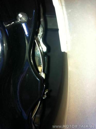

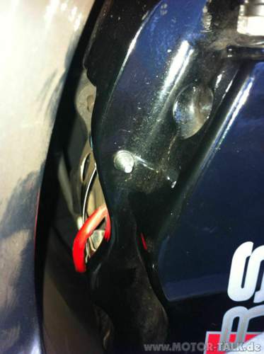

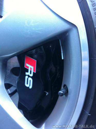

ich habe mal eine Frage an euch,..... :rolleyes:
Fahre jetzt seit ca. 1 Monat einen TT RS BJ 04/2010.
Heute habe ich auf der Fahrerseite ein rotes Kabel an der Bremsanlage entdeckt.
Auf der Beifahrerseite ist dieses Kabel jedoch nicht zu sehen,....
Kann man jemand sagen, welche Funktion dieses Kabel bzw. ob das normal ist, dass man dieses rote Kabel sieht :confused:
Habe mal 2 Fotos von Fahrer- und Beifahrerseite hochgeladen.
Grüße aus Hessen
Img-2834
Img-2825
Img-2832
Bremsbelag Dicke wird überwacht.
Ist nur auf einer Seite.
das ist das Kabel zum Geber für den Bremsbelagverschleiß. Der ist nur vorne links verbaut, ist also normal, dass du rechts kein Kabel siehst.
Ob das immer so deutlich raus steht weiß ich gerade nicht. Aber so wie das auf dem Bild aussieht, ist es ja weit genug weg von allem was sich dreht also hätte ich da keine Bedenken, dass was kaputt gehen könnte.
Ok! ;)
Wie ist das bei eurer Bremsanlage? (kann man dort auf der Fahrerseite auch ein rotes Kabel sehen)
Habe ehrlich gesagt noch nie darauf geachtet,.....
Ja ist sichtbar. Auf der stirnseite der bremssättel sollte das kabel allerdings in einem gummischlauch geführt sein.
Aber dran denken es ist immer das blaue kabel das die bombe entschärft ;-)
