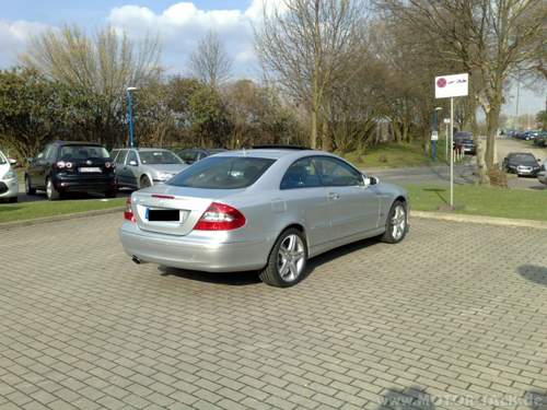

So, hier nun die angekündigten Fotos meines "Schätzchens".
Es sind jetzt rundrum 30mm Federn von Eibach sowie vorne 12er Spurplatten und hinten 25er Spurplatten verbaut. Felgen sind 8 x 18 ET40 von Carlsson mit 225/40/18er Bridgestone.
Grüsse
Udo

Dein CLK steht richtig schick da.

Udo das Auto sieht ja sehr gepflegt aus. Der Umbau passt zum Auto.

genau so soll meiner auch da stehen es ist nix übertrieben und alles noch altagstauglich.
