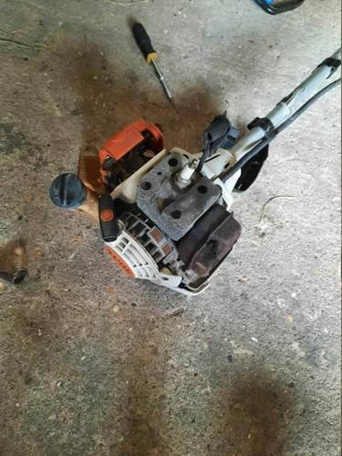

Ich habe nach 2 Wochen die Motorsänse wieder aus den Schuppe geholt und nun läuft sie nicht mehr ich bekomme sie zwar mit Mühe wieder an jedoch wenn ich runter vom Gas gehe geht sie einfach wieder aus, auch wenn ich sie 1 Minute auf Vollgas bin läuft sie trotzdem nicht. Außerdem frisst sie sehr viel Sprit nach 4 Minuten ist sie nur noch halb voll. Außerdem wird sie sehr heiß.
Ich habe jetzt die Kappe aufgemacht und die Zündkerze getauscht und sie läuft trotzdem kein Stück besser.
Bild 1
Bild 2

Die Membrane des Vergasers altern und verkleben ganz gerne.
Schaue mal in der Bedienungsanleitung auf den Seiten 26-28 wird genau erklärt wie man den Motor einstellt.

Ich denke eher, dass der Schwimmer hängt und der Motor quasi überläuft. Daher auch der hohe Verbrauch. Abhilfe: Das Vergaserchen mit wenigen Handgriffen demontieren und öffnen.
@Harig58 schrieb am 24. Juli 2021 um 15:30:06 Uhr:
Die Motoren haben keinen Schwimmer, sondern einen Membranvergaser.

Der Kraftstoffschlauch zwischen Tank und Vergaser ist ok? Nicht zersetzt? Zumindest bei einigen Stihl FSs ist das eine Krankheit.
Habe auch die kleinere FS 125 die läuft schon seit über 10 Jahren Top
Wenn die Dinger nach langer Standzeit nicht mehr wollen ist es i.R. der Vergaser.
Eine Reinigung im Ultraschall wirkt Wunder.
War früher nicht nötig ... Genau! Der bioanteil im Sprit hat einen doofen Nebeneffekt, es bildet sich harzartiger Belag in den Düsen... Dann will es nicht mehr funzen
@LusYM1500neu schrieb am 25. Juli 2021 um 23:07:27 Uhr:
Hatte ich bei meiner Stihl nach einiger Zeit Nichtbenutzung auch, mit ähnlichem Fehlerbild. Vergaser + Filter reinigen, alten Sprit raus und seit dem nur noch synthetischen Kraftstoff, z.B. den Stihl Motormix. Fällt bei dem Jahresverbrauch kaum ins Gewicht was der mehr kostet als normaler Sprit.
Wenn neuer Sprit, Filter und Reinigen nicht mehr helfen ist es wahrscheinlich die Membrane, den Tipp haben ja schon einige hier gegeben.
