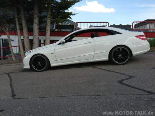

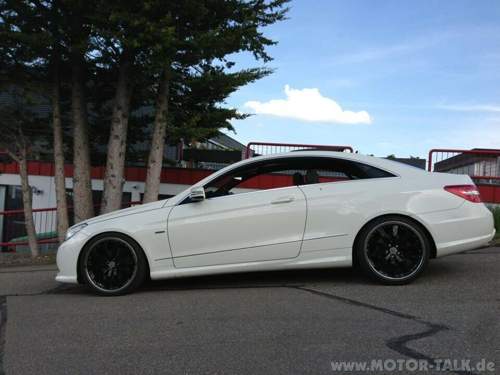

wollte euch meine Sommerfelgen 2013 zeigen. Es handelt sich um OZ Michelangelo II in schwarz mit poliertem Edelstahlbett.
Größe VO 8,5 x 20 ET32 mit 245/30ZR20 und HA 10 x 20 ET40 mit 285/25ZR20
Sieht super aus leider konnte ich nur mit meinem Iphone Bilder machen und die Größe kommt hinten gar nicht so brutal rüber wie in Natura aber ich kann sagen die Radkombi macht mein Coupe noch schöner, wie er eh schon war:-)

Sieht klasse aus aus. Diese Kombi in der größe ist der Hammer.
Hast die die Räder schon eintragen lassen, gabs hinten probleme zwecks schleifen oderso ?
Danke! Ja er kommt jetzt echt stark rüber. Es musste hinten viel gezogen werden und vorne ein bisschen. Vor dem ziehen hat er überall schon während der Fahrt geschliefen. Eintragung wird am Donnerstag gemacht, jetzt schleift nichts mehr. Muss per Einzelabnahme eingetragen werden und das geht nur mit Termin deswegen erst Donnerstag.

285er!! Hast Du garkeine Bedenken wegen Deinem Differential und den Achsgelenken? Mir hat Mercedes damals sogar von Spurplatten für schmale Winterräder dringend abgeraten, weil die Antriebskomponenten auf die dann grösser wirkenden Kräfte nicht ausgelegt seien und man irgendwann mit Schäden rechnen müsse...
Nein habe keine Angst ein Reifenhändler aus der Gegend fährt fast die selbe Reifenkombi mit 275 u. 245 seit über nem Jahr bedenkenlos, er hat mir die gleiche Radkombi wie ich jetzt habe mit Corniche Felgen empfohlen. Tuner MEC fährt genau meine Reifenkombi nur mit höherer ET ohne Problem seit 2Jahre.
Hier im Forum gibts nen Cabriofahrer der meine Reifenkombi auch schon länger problemlos fährt.
Die Traggelenke werden früher wie normal kommen, das ist logisch aber das ist kein Beinbruch für mich.
TC Concept hat wohl ein Widebodykit entwickelt wo 305 auf dem W207 montiert sind und das wird auch fahrbar sein ohne das sich gleich Differential und Traggelenke verabschieden.
Das einzig aufwändige ist das ziehen der Radkästen und einholen der Reifenfreigabe.

An der VA hat es immer gestrieffen, wenn eine grosse Bodenwelle gekommen ist und das Auto bei hoher Geschwindigkeit voll eingefedert hat, deswegen habe ich dort auch ziehen lassen will ja nach wie vor schnell fahren können :-)
