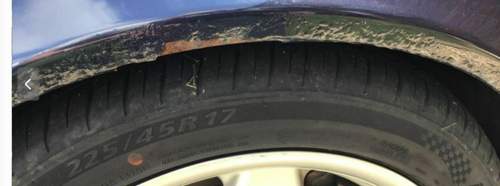

Das scheint auch international zu gelten mit den Angaben der Verkäufer, guckst Du hier, gestern erhalten:
"Andy. Thank you for letting me know. Would you consider the car if I was able to reduce the price. I think it’s a great opportunity to secure a Clk of this age which hasn’t been messed about with. The rust is generally superficial which if it’s properly addressed now could be resolved. Best regards. Patrick.
Immerhin weiß Patrick, dass der Preis zu hoch ist. Aber "superficial rust" ist echt Klasse am Radlauf. Glaube das kann man einfach mit dem Pinsel übermalen oder ;-)
Gruss, Andy
Hallo Andy,
eine weitere, gültige Interpretation für "Superficial" ist "Seicht"...
Ein Begriff, welcher mich, zumindest beim CLK, schmunzeln läßt. 😛
"a great opportunity to secure a Clk of this age". 😕
To secure heißt hier möglicherweise: "etwas in SICHERHEIT bringen"
d.h. vor weiterem Verfall bewahren... 😁😁😁
gruß, mike. 🙂
