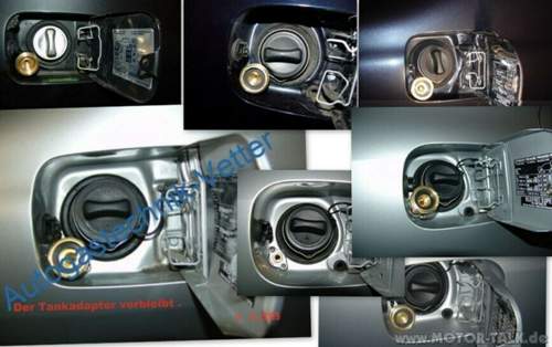

Beim Tankstutzen (Bild 6) bin ich etwas unsicher. Der ist fest montiert, sieht aber nicht so schön aus. Auf der anderen Seite muß man bedenken, daß der CLK sehr rostanfällig ist - da ist viel Rostschutz sicherlich nicht verkehrt! Also lieber so als Rost.

Tabkadapter kann bei den MB-Modellen verbleiben.
Man muss sich nicht unbedingt an der Tankklappe mit der Zapfpistole vorbeiwürgen.

Tankadapter-mb

Was ist nun mit dem Tankstutzen? Ist der so OK oder nicht (von der Optik mal abgesehen)?

2. Was ist mit dem Tankstutzen? OK oder nicht?

Anbei noch Fotos... der Tank scheint von 2001 zu sein?? Wo ist das Problem damit? Sollten nicht alle sicher sein?
Und danke für die Infos!
