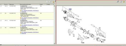

Bei meinem Vater ist auch die Rechte Seite außen defekt. Nun war ich auf der Suche nach einer neuen Manschette. Wenn man sich nun die mm angaben im Screenshot anschaut (original EPC), fällt dort vllt was auf.
Es gibt zwei Varianten, zumindest bei der FIN von dem W245 meines Vaters.
Wird die Manschette zu groß gewählt würde es mich nicht verwundern das man diese nicht dicht bekommt.
Nur ein Anhaltspunkt, kann auch sein, dass ich voll daneben liege.
