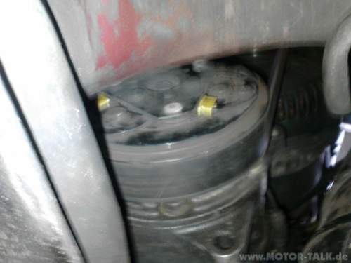

Hallo Zusammen.
Meine Klima funktioniert nicht (Klimaautomatik).
Wenn ich Sie anschalte, höre ich ein Klacken unter dem Amaturenbrett aber sonst tut sich garnicht.
Laut Serviceheft hat er letztes Jahr einen Klimaservice gehabt.
Gibt es Irgendwelche Krankheiten bei der Klima an bei denen es genau diese Symptome gibt.
Achja wo ich den Wagen bekommen habe leuchtete REC un AC OFF, dies lag an nem defekten Sensor im Innenraum am Dachhimmel ist aber seitdem ich diesen ersetzt habe weg.

Kannst ohne weiteres prüfen ob das Kühlmittel noch drinnen ist.
Einfach mit nem Schraubenzieher kurz auf das Ventil drücken. Wenns zischt isn noch was drin, aber obs genug ist?
Bei meinem Elch hatte ich Ärger mit dem Kabelbaum nebst Fühler am Kompressor.
Greift die Magnetkupplung?
Also trocknerflasche und Magnetkupplung hab ich wieder hinbekommen!
Kühlmittel ist nichts mehr drin durch den Wechsel der Flasche, hat aber noch ordentlich gezischt!!
Magnetkupplung zieht an sobald man den oberen Unterdruckschalter überbrückt...
Eigentl. scheint nur die befüllung zu fehlen!!
Oder? :P
