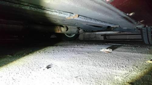

Ich bin jetzt gerade nochmal zum Auto gefahren und habe ein paar Bilder vom Auspuff gemacht.
+2
Zentralverriegelung war auch keine Sonderausstattung mehr, sondern ebenfalls ab 10.1992 Serie
Sehr schönes Auto und ebenso schöne Fotos. Viel Spass mit dem Neuerwerb und natürlich knitterfreie Kilometer. 🙂
Der muss die meiste Zeit geschützt untergebracht worden sein. Ich habe lange keinen 190er mehr gesehen, bei dem die Skalierung und die Zeiger im KI nicht von oben nach unten ausgebleicht sind.
Ich bin zwar Originalitätsverfechter, aber die Tieferlegung schaut gut aus, die hätte ich ebenfalls gelassen.
Ist die Auspuffhalterung am Vorschalldämpfer noch existent? Habe ich auf den Bildern nicht gesehen. Die am Kat ist da, passt.
Der sieht von unten auch noch so gut aus wie von oben. Klasse...

Das mit den Auspuffhaltern werde ich bei Gelegenheit nochmal genau nachsehen.
