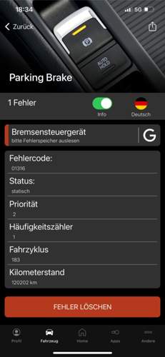

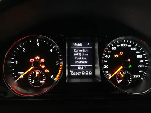

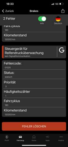

Ich habe ein Mega Problem. '-((
Heute während der Fahrt sind auf einmal sämtliche Fehlermeldungen erschienen.
Wie auf den Bildern zu erkennen.
Fehlerspeicher wurde ausgelesen und auch gelöscht.
Leider kommen die Fehler immer wieder.

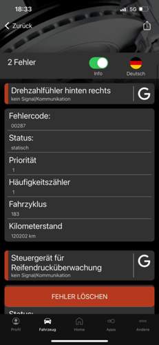

Es wird auch angegeben das der Drehzahlsensor hinten rechts kaputt sei.
Ich verstehe nur nicht, warum das kurvenlicht dann auch auf Störung geht.
Ich bin grad echt am ende:-(
Weiss eventuell auch wenn es schwer über die Ferne ist, was das sein könnte?
LG und besten Dank Nico

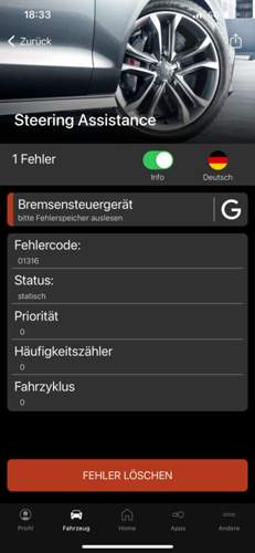

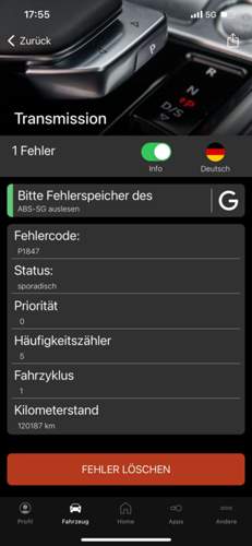

Themenstarteram 25. März 2022 um 19:24
Das sind schon einmal ein paar fehler:-(
Themenstarteram 25. März 2022 um 19:25
Noch ein paar
hallo,
keine Panic, wenn ein Sensor hinten in der Radnabe (Drehzahlsensor) ausfällt, werden nachfolgend mehrere Fehler aufgezeigt, die auch mehrere Funktionen deaktivieren
z.B. auch das Kurvenlicht, da wohl über die ABS-Sensoren, die Richtung +/- zur Bewegung gemessen werden (schwer zu erklären), der Lenkausschlag am Lenkrad steuert dies nicht, da das Kurvenlicht auch noch ein Geschwindigkeit-Signal benötigt usw.
den Fehler kann man mit einen neuen Sensor beheben
mfg tom

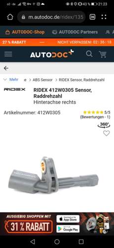

Soll IIRC unterschiedliche geben, unbedingt vergleichen
Themenstarteram 25. März 2022 um 20:24
Diesen habe ich jetzt geholt!
hallo,
wenn es nur dieser Sensor ist, sicherlich
ABS und ESP sollten weiterhin Fehler auswerfen, da ein Rad diesen Fehler auswirft oder nicht das erforderliche Signal liefert
Fahrbar sicherlich, aber nicht sicher!!!

Ridex Sensor gut und schön. Ob er funzt wird sich zeigen. Dazu kommt dann noch, dass es nicht unbedingt am Sensor liegen muss. Die Geberringe im Radlager werden sehr gerne unterrostet und drücken gegen den Sensor, der dann abgeschrabbelt wird. Also mal nen Blick auf die Stirnfläche legen.
BTW:
Ridex ist an sich der letzte Schrott. Manchmal funzen sogar namhafte Hersteller nicht und es bedarf eines Originalersatzteil.
Wenn der Sensor abgefräst wurde, kannst du ein neues Radlager verbauen. Hier rate ich zu SKF & Co.
Berichte mal, was die Sichtprüfung ergeben hat. Bei Sensoren bin ich ganz klar der Meinung, wenn dann Original.
Kann auch gut gehen, aber oft muss jeder erst einmal seine eigenen Erfahrungen machen....
Ate stellt die originalen her. Kauft du im After Market die Sensoren von ATE, kriegst du Originale mit ausgefrästem VW Logo.
