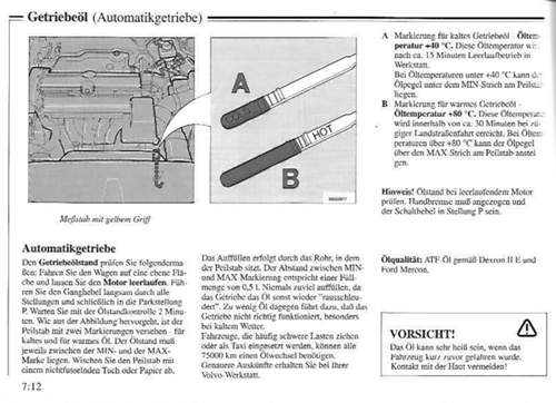

ne, nich wirklich..er meinte vielleicht is zu wenig öl drin. man soll den ölstand bei laufenden motor prüfen..wenn zu wenig drin ist, kann ich das öl mischen? ich weiss nämlich nicht was für getriebeöl drin ist?!
Wie man den Ölstand misst, steht im Handbuch. Wenn ich mich richtig erinnere: etwas fahren, dann im Stand die Gänge (Stufen) von Hand durchschalten und dann bei immer noch laufenden Motor messen. Oder so ähnlich....
@boella schrieb am 25. April 2019 um 18:33:22 Uhr:
ATF ist an sich mischbar... kein Motoröl oder Bremsflüssigkeit oder irgendwelches Hydrauliköl einfüllen!!!
Ich denke das ist gewechselt worden... von wem... ist der Ölstand nicht kontrolliert worden... 😕
@bno_bno schrieb am 25. April 2019 um 18:42:47 Uhr:
oder so:
Getriebeöl
Hier muss man nicht mal mehr das Handbuch aus dem Fach nehmen. Grossartig!!
Und irgend jemand hat mir gesagt (oder hier geschrieben), dass man eher die Variante mit warmem Motor nehmen soll. Ist das so?
also das öl ist soooo dünn, das man es kaum erkennen kann auf dem peilstab. aber soweit man es sehen kann, ist der ölstand in ordnung. schade....
Das Zeug ist schon in kaltem Zustand ziemlich dünn... ist es warm noch dünner und wenn neu eben glasig rötlich... also alles gut!
