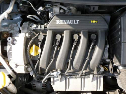

Dann mache doch mal von Deinem Motor ein Bild. Das müsste doch noch der Einser sein.
Hier ein Bild vom 2-er. Im vorderen massiven Aludeckel sind von vorne drei oder vier Löcher tastbar. in zweien ist eine 12-er oder 13-er Mutter vorhanden. Die beiden Schrauben werden von vorne, kühlerseitig (kann man weder sehen noch fühlen) entfernt. Das ist der Aludeckel links (wenn man vor der Haube steht ist er rechts von der Lima) über der Lima.

Einser und zweier sind gleich bloß der anbaukram ist etwas unterschiedlich. Ein alu gusskörper ist über der einspritzleiste. Mit zwei schrauben befestigt. Die einspritzleiste ebenfalls mit zwei schrauben.
