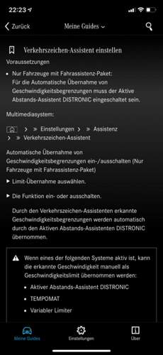

1) ich habe Distronic und Verkehrszeichenerkennung.
Wenn ich die Distronic einschalte und z.B. 80km/h fahre, dann ein 50er Schild kommt, bremst der GLC nicht auf 50 ab. Kann man das irgendwo einstellen, bzw. aktivieren?

1. Mit High End Infotainment-System wird die Geschwindigkeit übernommen: Sofern im System aktiviert.

Aktives Spurhalten funktioniert bei eingeschalteter Distronic. Und dann lenkt das FZG automatisch und hält die Spur, aber nicht gerade im Kreisverkehr oder bei höheren Geschwindigkeiten und wenn dann die Kurven zu scharf werden. Das hat man als Fahrer aber auch im Gefühl. Ich fahre in der Stadt vielleicht zu 50% mit Distronic, gerade bei den wechselnden 30er-Zonen hier.
Gleich dazu mein zweiter Punkt:
Einschalten mit 2x den ganz linken Knopf am Lenkrad (Set oder so) kurz hintereinander nach oben drücken, dann wird das im Mitteldisplay angezeigt, dass nach Verkehrsschildern gefahren wird.
Immer wenn das FZG dann hoch- oder runterschaltet mit dem mittleren Knopf kurz 1x nach oben um 10 km/h erhöhen. Die Abhängigkeiten von den Verkehrszeichen bleiben erhalten.

Habe ich es richtig verstanden?!
Wenn ich zweimal SET drücke, ist
a) Distronic eingeschaltet
b) Abstand wird gehalten
c) die Verkehrszeichen werden berücksichtigt
d) die Spur wird gehalten
Oder habe ich etwas falsch verstanden?!
@TP2000 MBUX ?Einstellungen ?Schnellzugriff ?Akt. Spurhalte-Assistent ein- oder ausschalten
@TP2000 schrieb am 30. Mai 2020 um 10:43:32 Uhr:
Alles richtig, so ist es. Dann kannst Du noch um 10 km/h jeweils erhöhen mit Druck auf die mittlere nach oben.
Beim VorMopf kann ich am Distronic-Hebel mit "leichtem Druck " in 1 km/h Schritten erhöhen oder senken. "Fester Druck" = 10 km/h Schritte. Geht das beim Mopf nicht mehr?
Es geht beim Mopf genauso.@hoello1
