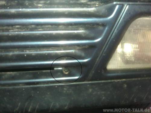

Zuheizer Funkion i.O. / n.i.O. > Mit Star-Diagnose bei Mercedes oder evtl. Bosch.
Ich war ja letzte Woche bei MB Specher auslesen - da wurde nix diesbzgl. entdeckt. Auch wir es nach ca. 5 km bei 5° Aussentemperatur schon warm im Inneren. Deshalb denke ich, dass der Zuheizer funktioniert.
Angabe von yachtia6avant:
Alternativ kannst Du auch den Außentemperatursensor, der steckt vorn links im Lamellenbereich des Stoßfängers vom Kabel trennen. Dann zeigt das Kombiinstrument -38 Grad an. Wenn Du dann den Motor startest, sollte der Zuheizer anspringen.
FRAGE: was ist der Lamellenbereich ?

Moin,
zwischen den Nebelscheinwerfern sind Lüftungsschlitze (Lamellen). Im unteren Schlitz ist direkt neben dem (in Fahrtrichtung linken Nebelscheinwerfer) ein kleiner Pinökel 😁. Das ist der Außentemperatur-Sensor. Diesen kannst Du nach innen ziehen und Ihn dann vom Kabel trennen. Vorteilhaft ist dabei allerdings, wenn die untere Motorkapsel nicht montiert ist. Ob man Ihn von oben ziehen kann, habe ich noch nicht probiert.
Gruß Micha

Moin,
hab gerad mal Fotoshooting gemacht. Im Bild siehst Du den Temperatursensor

Temp-sensor
Habe das mit der Sicherung getestet ( bei mir auch die Nr. 17 ) - scheint aber nicht geholfen zu haben.
Hat noch wer einen anderen Tip, wie ich das Zuheizer-Baby zum Laufen bringen kann - ohne MB zu belästigen ?
