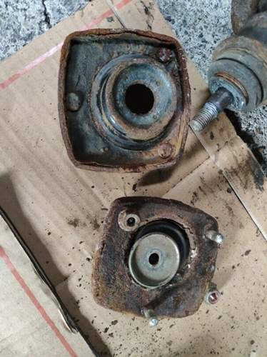

Naja ist ja eigendlich auch sowas wie ein Wartungsstau!? Habe die Stoßdämpfer vorne getauscht . Hier waren die nicht ganz richtigen verbaut. Der Tausch ging ganz gut. Der Stabi vorne war sehr problematisch . Die äußeren Lagerschalen waren fest gefault,hab beide Seiten die Bolzenköpfe abgedreht. Je Seite fast 2 Stunden den festgefaulten Bolzenrest ausgebohrt. Das war echt zum Kotzen....!
Der Zusammenbau ging dafür sehr schnell. In den nächsten Tagen kommt der stabi hinten komplett neu und zu aller letzt beide Federbeine hinten. Federn hinten wegen dem Rostgammel ist eine Herrausforderung. Ich werde dann berichten.

Ich habe zwei komplett stoßdämpfer mit federn zu liegen,also nichts mit auseinander bauen. Fahrwerk ist so weit alles ok. Der TÜV ist in zwei Wochen. Die drei Mutter oben drauf sehen nicht gut aus,beide Seiten. Unten dagegen kann man als neuwertig beschreiben. Bremsanlage ist auch schon neu. Kats sind auch 4 neue verbaut.Das hatte ich schon im Mai erledigt.Auch Steuerkette und Gasanlage wurde wieder in Schuss gebracht. Wenn du dich jetzt fragen solltest wie geht das raus ohne Federspanner....? Das geht.Spanner hab ich aber auch da. 🙂
Komplette gibts ja nur von "Optimal" 😁 Klar gehen das ohne Federspanner raus.

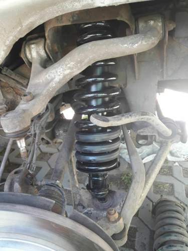

Moin! Gestern hab ich hinten die Federbeine getauscht. Erstaunlicher Weise waren die Gewinde und Muttern doch noch gut in Schuß,war alles nur Flugrost und Sand.Der Wagen wurde Unten wohl noch nie gesäubert!Nur Motter....! Alles gut sauber gebürstet und mit Rostlöser eingesaut und dann mit 1/4" Ratsche und 13zener Nuss abgeschraubt. ging ganz Gut . Obwohl wenig Platz für die Hände. Gerader Ratschenschlüssel macht das auch zur Not. Unten wird eine 18zener Nuss benötigt.
Stabi und Querlenker mußte gelöst werden. Querlenker ist noch top ,daher blieb dieser drin. Ansonsten immer gleich mit wechseln.Am ausgebauten Federbein sieht man gut die Bruchstelle. Andere Seite hab ich leider keine Fotos gemacht,hab ich vergessen, mußte mich beeilen wegen dem Regen.

Du hast die Sachs Feder drinnen? Damit steht er hinten zu hoch und man kann das Niveau nicht einstellen. So hoch bekommt man ihn vorne nicht das es dann wieder passt. Vom Spur einstellen rede ich mal gar nicht.

So, dann schreib ich auch mal was dazu: Wenn Sachs Dämpfer & Federn hinten eingebaut sind- steht er höher.
Warum: Der Dämpfer ist komplett ausgefahren und kann nur einfedern. Der original Dämpfer federt ein & aus. Dadurch steht das Heck höher....Deswegen war auch der Hinweis mit dem Foto- normalerweise sind die Träger waagerecht und bei unseren gehen sie nach oben / --- \...... Und wegen der Länge..... die stimmt . aber diese Erfahrungen haben bis jetzt alle gemacht.... ( ich mit) - Fahr zur Firma Sturz& Spur .

über die letzten Tage seit dem Einbau ,hat sich das Heck etwas gesetzt. Das in Unwichtigkeit auszudrücken:0,5-0,8cm steht das hinten jetzt noch höher. Wem das wichtig ist ....ok! Mich interessiert so was nun garnicht! Weil das normal und richtig so ist!
Ja Spur stimmt! Habe dort nichts geändert oder verstellt.
keine Sachsartikel verbaut!!!
